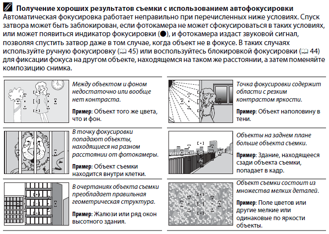

Думаю начать следует с инструкции. Вот типичные ошибки которые не нравятся АФ камеры:
Прикрепленное изображение: 1234.gif

Dmitry спасибо. Я в первую очередь сразу заглянул в инструкцию. Но меня смущает почему в режиме live view отлично фокусирует. А вот на ките вообще фокусирует на заднем фоне, несмотря на то, что точка находится на лице ребенка.
