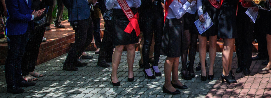

Добрый день уважаемое сообщество!
Нужен ваш совет что бы понять причину.
При съемке мероприятия на улице появились на фото странные артефакты.
Особенно заметно в темных областях.
Вот ссылка на этот файл покрупнее:
https://yadi.sk/i/J0fM5XeFsox2x
за 20 минут до этого при съемке в помещении, ничего подобного не было.
Для кадрирования включался/выключался ЛайвВью
Съемка велась на камеру D3S/Nikkor 14-24, флешка CF Trancend x1000.
Вопрос: флешке пора на заслуженный отдых? или ..... ваши варианты.
С уважением и НП!

А NEF не сохраняли? (Может при сжатии что-то) Карточки у меня летели, но не так.
И как сейчас?

А NEF не сохраняли? (Может при сжатии что-то) Карточки у меня летели, но не так. И как сейчас?
вот ссылка на неф, кропнутый. Все тоже самое. https://yadi.sk/i/Int9NA2dsp4hY
Меньше видно потому что не доэкспонировано.
Карты будем сейчас все тестировать, потому на какой именно случился эффект не уследили.
Карты тут не при чем. Подобный эффект есть всегда, но его практически никогда не видно. Обычно он проявляется при съемках с очень плохим освещением, или если очень сильно вытягивать тени.
Скорее всего перегрелась обвязка матрицы. Но если и с "холодной" происходит то же самое, то пора в ремонт.

А посмотреть EXIF, что с ISO, выдержкой?
