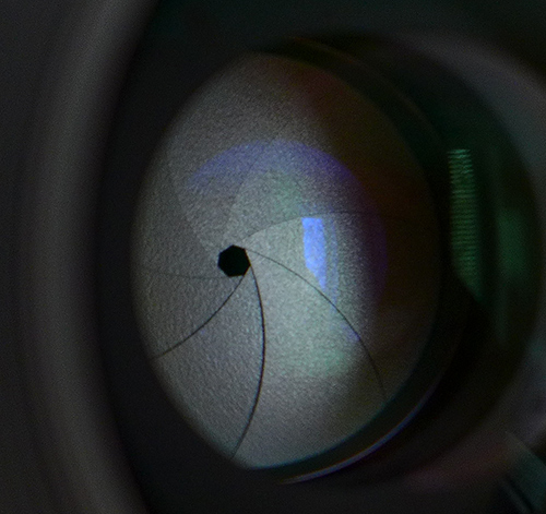

В отпуске неожиданно для меня стало получаться странное экспонирование с 35/2. Много пересветов. На открытой ок.
Пригляделся, увидел масло на лепестках диафрагмы. Из-за этого диафрагма нестабильно открывается и закрывается.
Что делать, дорого ли стоит ремонт и возможен ли?
Мой первый объектив )) Очень нравится, удобное фокусное.

это ведь который Д?
у него, емнип, фокусировка не врутренняя, поэтму спокойно можно и самому разобрать-почистить-помыть всё

Разбирать полностью и мыть весьма тщательно каждый лепесток, и то не факт что поможет.
Второй вариант: купить новый объектив.

Ремонт в СЦ, разумеется, возможен. Если есть умение самому возиться с такими вещами, то можно и самому.

Да, это старый 35/2D.
Думал, проблема с маслом - она либо есть, либо нет. А тут возникла спустя много лет использования.
А откуда масло и нужно ли туда новое заливать? Или просто почистить? И чем промывать, если не водой?
-шутите? Если такой вопрос, то лучше самому не лезть. :rolleyes:
Излишки масла удаляются бензинами, керосинами (уайт-спирит, нефрас).
Многие продавцы на ибей в описании пишут: не грибка, нет пыли, нет следов расклеивания, нет масла на лезвиях...
Возможно, на жаре часть смазки подплавилась, масло выделилось и попало на лепестки. Когда-то давно приходилось разбирать Гелиос-44 по этой же причине, стали залипать лепестки.
Сообщение изменено: Yurydan (03 Июль 2016 - 10:16)

Ну, если хотите угробить объектив окончательно то вы на верном пути. ) Надо извлечь диафрагму, разобрать ее, тщательно промыть каждый лепесток, высушить и собрать заново.

не мудрите, несите объектив в сервис, сами только хуже сделаете, не думаю что будет дорого, чистка пыли внутри стоит 1000-1500руб, диафрагма думаю обойдется не дороже.

смазывали японцы наверное не силиконовыми смазками, а простыми, в итоге оно дало пары или расслоилось
"это норма"
с других механических частей обычно
или сам производитель настолько "умен", что смазал диафрагму в районе заклепок
новое не надо
промыть в бензине (зажигалочном) лепестки и собрать обратно
-вот, вот, расслоилось. Любая густая смазка в основе имеет масло, напичканое всяким присадками.

Ориентировочная стоимость будет составлять примерно 5100 руб.

Что-то диковато... я объектив тысяч за 8 в своё время взял (
Обидно...
Может, ещё кто такие операции делает? Или всё же самому попробовать?

попробуйте другие мастерские поискать, но при цене на новый объектив в данный момент 20т.руб, вполне цена ремонта может составить 5т.руб.

Пока так и не отнёс никуда ) Сегодня случайно наткнулся ещё на одну мастерскую. Обратился с вопросом о стоимости, назвали цену в 3600 рублей и срок 3-4 дня: http://cifra-tech.ru/

Одно время, когда была у меня еще Соня, покупал на молотке для нее обьективы минолтовские с залипшей или в масле диафрагмой за копейки.
3 штуки успешно перебрал. Трудности были не повредить шлейф ведущий от контактов к схеме, правильно собрать геликоид, резьба там многозаходная, при ошибке пропадает бесконечность или наоборот перелет. Пружинку которая прикрывает диафрагму тоже не просто было надеть на каком то, уже не помню на каком. Вообщем дело не простое, требует определенного опыта.
