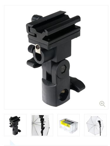

У меня на всех держателях зонт (даже 150 см) держится только за счёт пластины. не надо его затягивать.
Даже на таком

Ок, спасибо! А то я стал думать что дело в креплении.. :)

Фальконы надо проверять при покупке! У меня 2 таких, как MUR показал на скрине, - с одним всё нормально, а в другом тупой китайский "мастер" неправильно изогнул железную пластину, в результате чего зонт в отверстие просто не входит, как сильно не пытайся его продеть! Так что бдите.

-если прокручивается, значит свезена резьба. А затяжку желательно иметь, купол зонта может быть наклонен вниз (по задачам) и тогда он может просто вывалиться.

Ни разу не вывалился.Винт сбоку регулирует наклон пластины,чем больше угол отжима,там надёжнее держится зонт.
