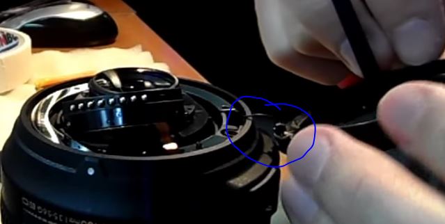

Менял байнет на Nikkor VR 18-105 (упал в фотосумке с небольшой высоты, скололся кусочек байнета на объективе)
Всё было хорошо, но оторвался проводок (на фото).
Припаял слабомощным паяльником. Собрал. Все работает механически (крутится, диафрагма открывается).
Но на камере диафрагма не работает (всё время закрыта).
1. Что можно сделать чтобы восстановить работу диафрагмы?

Всё так сделали? Ничего не упустили? При падениb ничего не повредили, кроме байонета? Поводок диафрагмы не заедает?

Посмотреть рычажок привода диафрагмы на камере и на объективе возможно деформированы.

Просмотреть сообщениеYurydan (11 Август 2016 - 21:22):
вот по этому видео как раз и делал, ничего не упустил вроде.
А вот при падении неизвестно что ещё пострадало. Сумка мягкая, упал аккуратно, визуально и тактильно ничего необычного не заметил на объективе
Поводок не заедает, ходит нормально.
-оставьте себе на запчасти. Кто же его купит, раздолбанный.
Блок линз, vr механизм никакой ценности не представляют? (с целью собрать из двух один объектив, например)
С электроникой ничего не могло случится когда припаивал, как думаете?
Аппарат D40, если имеет значение.
