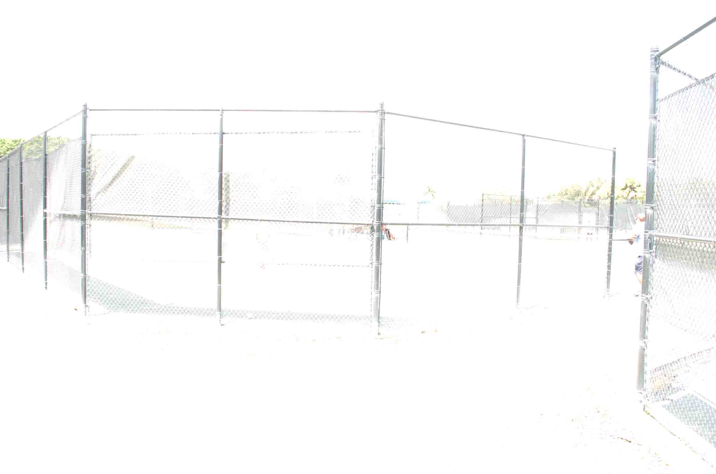

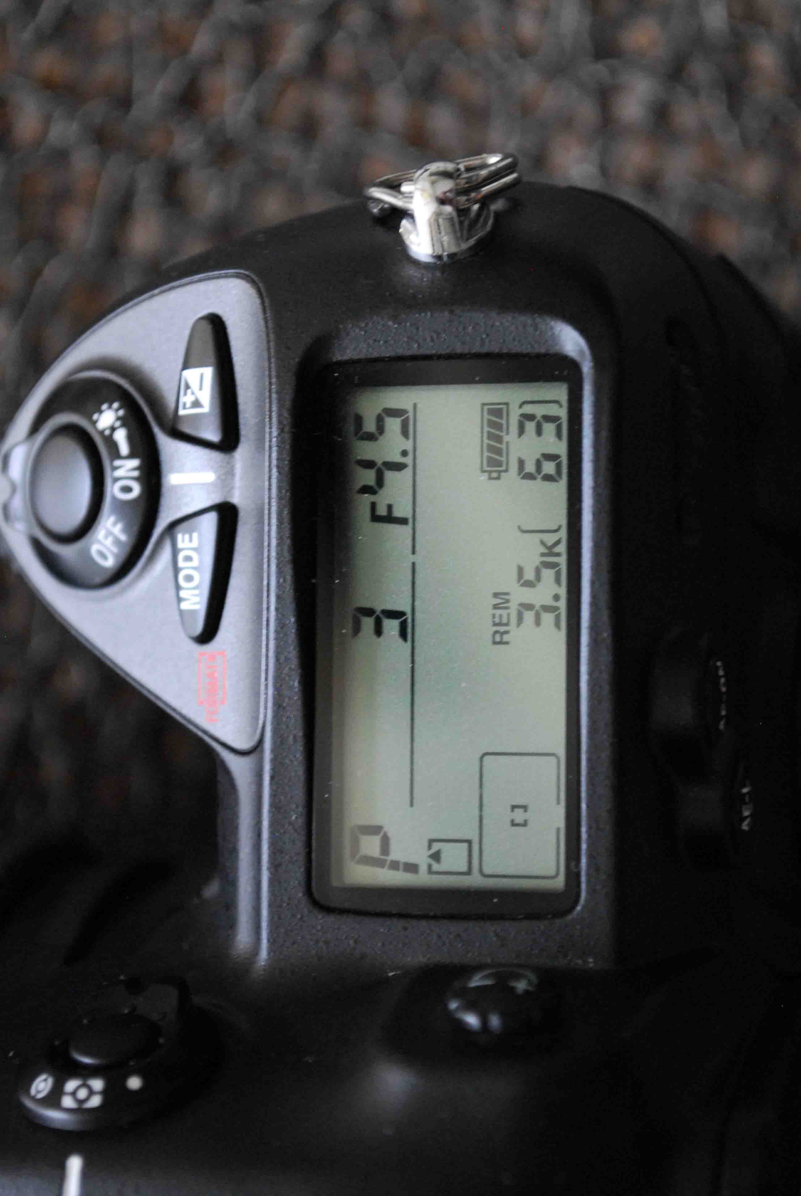

Добрый день!
Получил тут недавно в по наследству два Nikon D2H и столкнулся с проблемами при съемке в режиме P(автоматическом режиме)при дневном свете... Проблема с обеими камерами абсолютно одинаковая и это наводит на мысль, что делаю что-то неправильно. Все уже перепробывал с разными объективами. Никаких результатов.
Ниже я выложил фото параметров вспомогательного дисплея и результат дневной фотографии с этими автоматическими параметрами. Имею еще Nikon D200, который работает в режиме P без проблем...
В режиме A такие же проблемы с выдержкой...
В режимах S и M, выставляю правильную выдержку без проблем и фотографии отличные.
Кто сталкивался или просто знает, пожалуйста помогите разобраться.
Дополню, что когда в режиме P* пытаюсь управлять выдержкой, то параметры изменяются только в сторону увеличения выдержки (вращение колеса уаправления влево), при вращении вправо без изменений...не
Варианты изменения ISO практически ничего не меняют...
Спасибо...

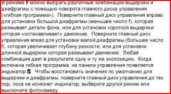

Отправлено 13 Сентябрь 2016 - 05:44
br21 (12 Сентябрь 2016 - 09:41):
Вообще-то там про экспозицию, а не про автофокус.
Точно так, спасибо, за поправку... Ошибся в ридере...
Проверил, у меня работает только один режим замера - матричный, остальные не срабатывают...
Погуглил и увидел, что это распростаненная проблема данной модели камеры и якобы существует сервисная программа от Никон по ее устранению даже если истекла гарантия.
Осталось только проверить, так ли это на самом деле...
Еще раз спасибо!

Отправлено 13 Сентябрь 2016 - 06:39
Вообще то если мне не изменяет память в режиме Р можно менять только диафрагму, а выдержку аппарат ставит сам.
когда крутите главный диск то зажимаете диафрагму, выдержка увеличивается. ( Или я что-то не понимаю)???
Этот режим - как зеленая зона, только чуток умнее. Зачем она ВАМ?

Отправлено 15 Сентябрь 2016 - 23:05
CADAS (13 Сентябрь 2016 - 06:39):
Не уменьшается выдержка (только увеличивается), не увеличивается диафрагма (только уменьшается вместе увеличением выдержки)... Т.е. выдержка регулируется только в маленьком диапазоне. Не могу поставить даже 1/60... 1/25 выставляеися с максимальным ISO и днем на улице естественно засвеченное фото. Имеет место быть какая-то проблема. В режиме M регулирую все параметры без проблем... Использовал три линзы (Nikon NIKKOR 18-55mm f/3.5-5.6 VR AF-S, Nikon NIKKOR 55-200mm f/4-5.6G ED VR, Tamron 19-35 AF
