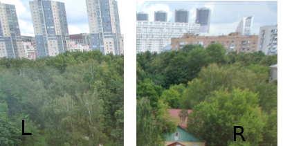

Подскажите пожалуйста, при съемке объективом 1 NIKKOR 10 F/2.8 постоянно наблюдается падение резкости в правом верхнем углу кадра. Ранее такого точно не было, момент "поломки" заметить не удалось, механических повреждений так же не было, объектив на гарантии. В сервисном центре приняли и дали следующее заключение:
Цитата
Комплексная диагностика работоспособности объектива .Исправен, в ремонте, либо настройке не нуждается. Падение резкости к краям кадра, это естественное свойство оптики (особенно широкоугольной). Допускается не равномерное падение резкости в различных краях кадра.
Примеры кадров с падением резкости: https://postimg.org/image/wfha0fei5/ и https://postimg.org/image/ol4v83l9p/
Пример кадра с этой же камерой nikon 1, но другим объективом https://postimg.org/image/cwnpi7w9d/
Вырезанные левый верхний и правый верхний углы дефектного изображения:
Прикрепленное изображение: E.JPG
Вопрос: действительно ли такое падение резкости считается нормальным для объектива?
Как это может считаться нормальным??? Вас просто разводят. Был у меня и N1 и V1. Тут резкости нет совсем а что с ним, да кто его знает, линзы расклеились.Это 10мм, зум 10-30. Скачайте и рассмотрите.

Просмотреть сообщениеWinston Smith:
по резкости они одинаковые, на левом есть какая-то засветка

Просмотреть сообщениеI Robot (07 Октябрь 2016 - 20:18):
Может, я использую неправильную терминологию? Как бы вы назвали этот дефект? Или вы полагаете, что дефекта нет?
не совсем понятно происхождение белого пятна слева - то-ли это засветка, то-ли что-то другое. Но правый и левый кадр по моему - одинаково нерезкие
