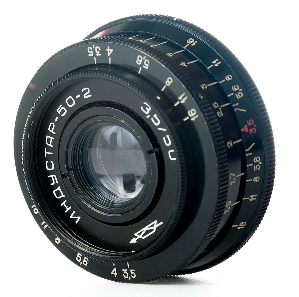

Всем добрый вечер. Как на китовом объективе AF-P Nikkor 18-55 выставлять гиперфокальное расстояние?
Никак. Теоритически, конечно можно, но это-танцы с бубном.
Как вариант- выставить диафрагму по-больше (F/16 или F/22), сАВТОфокусироваться на бесконечности, затем в мануальном режиме объектив немного расфокусировать на передний план. Может что-то и получится.
Просмотреть сообщениеRandomizer (16 Октябрь 2016 - 18:41):
Я так понял, на объективе должны быть какие-то меточки (с цифрами)
Совершенно верно. Какие-то меточки (с цифрами) должны быть такого плана

  • Прикрепленное изображение: IMG_7980.jpg
На китовом объективе для цифровой камеры никаких меточек нет и быть не может.
И гиперфокал - дело практики. Он рассчитывается теоретически только для идеального гипотетического стекла, для реального всегда требуется опыт и анализ, т.к. реальные объективы имеют кривизну поля, шифт-фокусы и просто бек/фронт фокус. Всё это очень индивидуально и зависит от связки объектив-камера.
