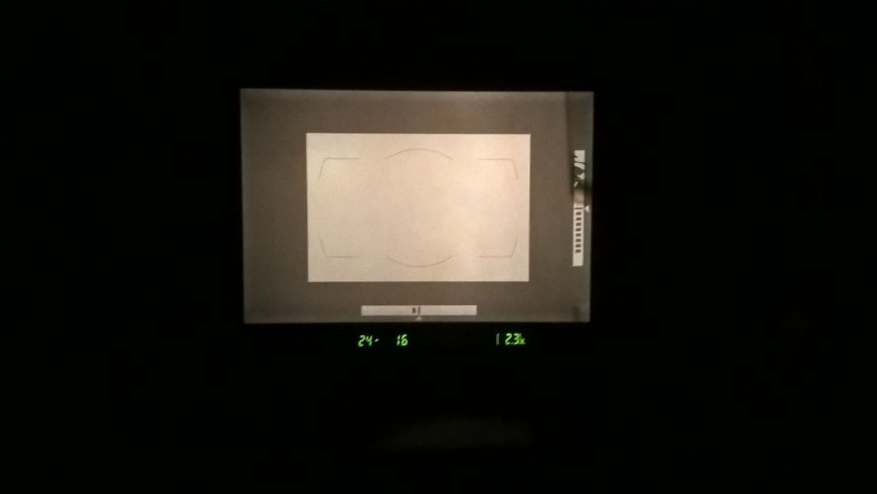

помогите отключить боковые панельки, всё перерыл не могу найти где отключаются

А не включено ли у Вас в меню в области изображения DX

нет все выключено

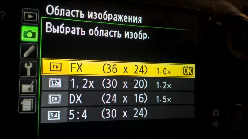

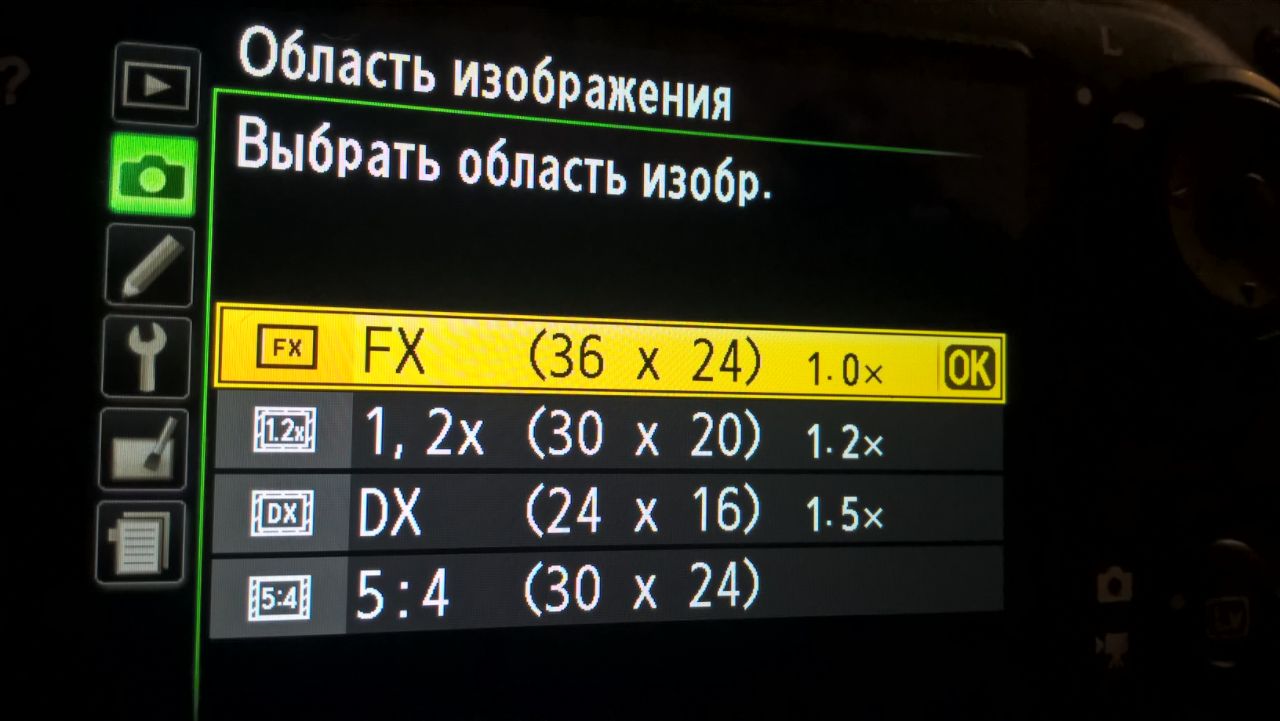

У вас включен формат кадра 5:4. Shooting Menu > Image area > Choose image area > FX

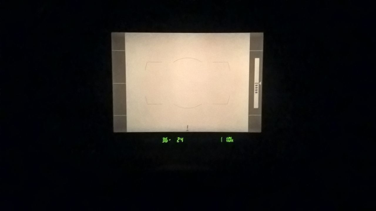

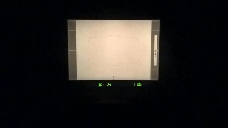

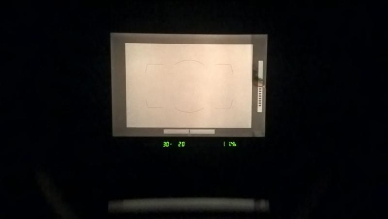

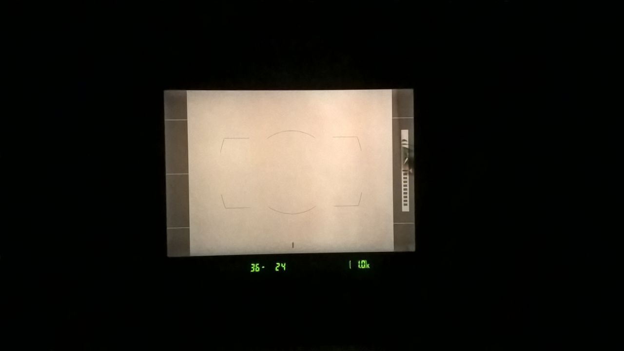

выбрано 36 Х 24 FX

#1086090 Пользователь не на сайте   zebra79 Значок
  • Смотреть галерею
Отправлено 30 Октябрь 2016 - 20:48
подсветка точки автофокуса а5 - on

#1086289 Пользователь не на сайте   SPU Значок
Отправлено 31 Октябрь 2016 - 13:25
Просмотреть сообщениеAksel33 (30 Октябрь 2016 - 20:22):
выбрано 36 Х 24 FX
Вот очень хорошо, что Вы фотографии сделали. Обратите внимание, что в режиме FX боковые затемнения получают светлые полосы по сравнению с реальным режимом 5x4, т.е. это либо где-то еще настраивается (какой-то дополнительный странно выглядящий функционал), либо брак видоискателя. Честно говоря, проще всего задать вопрос в техподдержке Никона, отправив им картинки.

А когда фотографируете, то какой формат снимка получается, сколько в нем пикселей?
Если полноценный ФФ кадр 36х24 (36 Мп), то тогда это глюк камеры, и нужно с вопросами в СЦ.
да кадр полный 36х24
