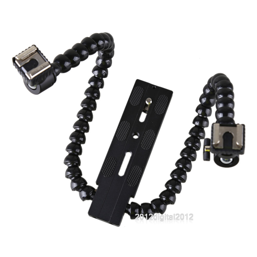

Здравствуйте, форумчане. Для работы увлекся фотографией и на данном этапе возникла необходимость в биполярной вспышке с длинными ногами, На Canon такая есть, а вот с никоном беда, как я понял, нашел на e-bay twin-arm как на фото.
У меня фотоаппарат Nikon D5000
Основной вопрос какие вспышки на него повесить чтобы синхронизировать? Я так понял за это отвечает технология iTTL она есть у этого фотоаппарата? (Читал инструкцию ничего не понял, в ней так :TTL с помощью 420-пиксельного экспонометра, 0 до 20 EV (2 - 20 УМ для точечного замера - что это:)) это оно?)
Нужны маленькие как sb-300 примерно, но они насколько опять же я понял не подходят так как не синхронизируются без проводов....а может какой-то передатчик есть который их объединит и вставляется в горячий башмак?
не против проводов абсолютно если можно сделать все дешевле по пружинкам-проводам
Помогите разораться в этой каше, пожалуйста, выбор пугает

Прикрепленное изображение: s-l1600-2.jpg

У меня есть такой прибомбас, как на фото и много других.
Этот очень не удобный с более тяжелыми вспышками, они постоянно опускаются.
Уж лучше простой простой жесткий кронштейн.
Можно ставить с проводом и управлять от одной вспышки другой или с SU-800 без провода или искать более дешевые аналоги синхронизаторы.

Кроме того эти вспышки тяжеловаты для той каракатицы, на которую Вы собираетесь их крепить. Я бы посоветовал поискать нечто вроде родных SB-400 (7тыр за родные и 4тр за аналог Sunpak RD 2000) и запускать их через самые дешёвые (одноконтактные) радиосинхронизаторы (цена у них от 800р до 1500р за коплект, Вам потребуется 2) . Единственный минус - Вам придётся вручную устанавливать экспозицию: выдержка фиксирована 1/200 (в реальности она определяется длительностью импульса вспышки), диафрагма служит для отсечения естественного света (т.е. Вы сначала в режиме "М" закрытием диафрагмы добиваетесь практически тёмного кадра, потом включаете вспышку и регулировкой её мощности добиваетесь нормальной экспозиции объекта). Можно ещё и ИСО с этой целью покрутить, но чем оно ниже, тем лучше для картинки...
