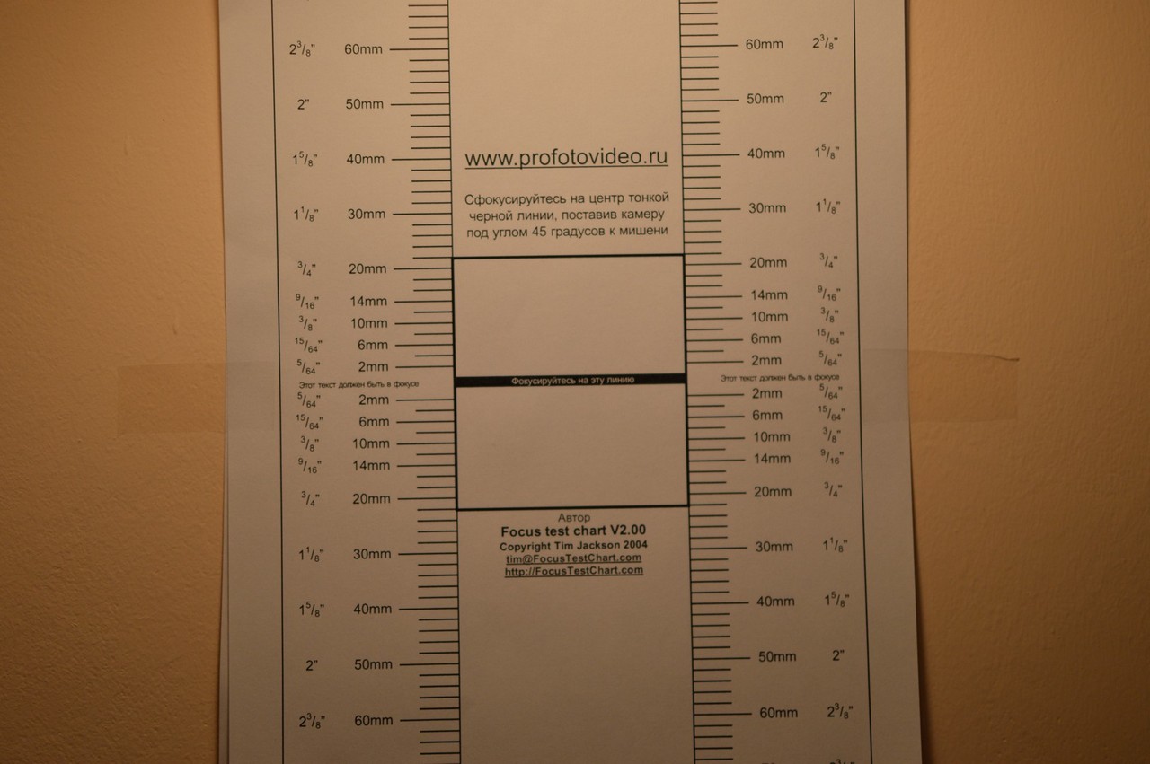

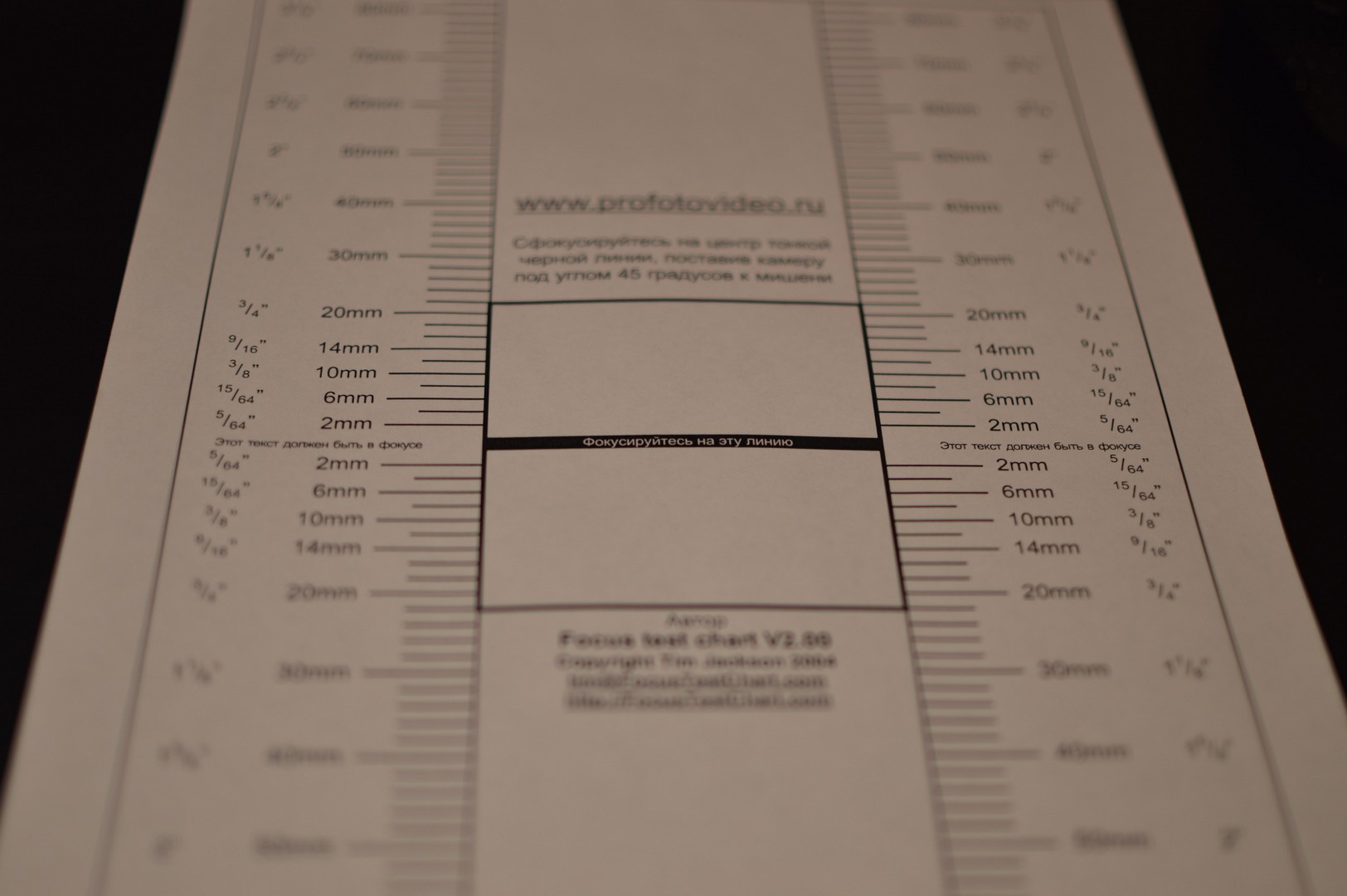

Добрый день.
Начитавшись до одури отзывов про Nikkor 35mm 1:1.8G DX, про его светосилу и прекрасную резкость, решил себе его приобрести. Брал с рук, объективу месяц по чеку от покупки (номер с гарантийником сверял). Пришел домой и сразу начал тестить:
распечатал мишень, поставил штатив, установил фотоаппарат под углом 45 градусов, открыл диафрагму на максимум и начал делать фотографии центральной линии мишени. Перед каждым новым снимком, подставлял руку между мешенью и объективом, чтобы перефокусироваться на нее. В итоге был очень огорчен.
Прикрепленное изображение: 6188.jpg
Параметры фото:
Экспозиция: 1/100
режим: Приоритет диафрагмы
Диафрагма 1.8
ISO 100
фокусировка по точке
Nikon D3200
Повторял много раз данню проверку, но результат как на фото выше. С лева фокус ушел вверх на 10mm, а справва на 2 mm.
Сначала подумал, мб в камере проблема, поставил свой китовый объектив 18-55, подобного "маза" не увидел.
Далее повесил мишень на стену, прям на против фотоаппарата и с расстояния в 1м начал "стрелять" в среднюю линию.
В итоге где-то из 6 фото одно резкое, другие все где-то такие:
Прикрепленное изображение: 6276.jpg
Параметры фото:
Экспозиция: 1/250
Диафрагма 1.8
ISO 100
Nikon D3200
Пробовал на диафрагеме 4, где для данного объектива достигается максимальная резкость, но результаты такие же: 1 фото из 6-10 в фокусе, но и то не сказать что прям очень резкое получается.
Вопрос что теперь с этим делать ? Как это лечится ? Судя по тому что на китовом все ок, это дефект данного объектива ?

Просмотреть сообщениеalexremote (11 Декабрь 2016 - 21:16):
Повторял много раз данню проверку, но результат как на фото выше. С лева фокус ушел вверх на 10mm, а справа на 2 mm.
вроде все нормально, в фокус попадает. просто лист сложно установить строго параллельно фотоприемнику, да и сам тонкий лист не идеально плоский, отсюда и разница справа и слева. от себя - объектив не сказать что супер резкий, но в целом резкий, даже на открытой. для пейзажных целей не очень. основные претензии - сильные ХА довольно у него, если отключить их подавление - очень заметны. плюс довольно часто бывают непонятные промахи фокусировки (у меня).

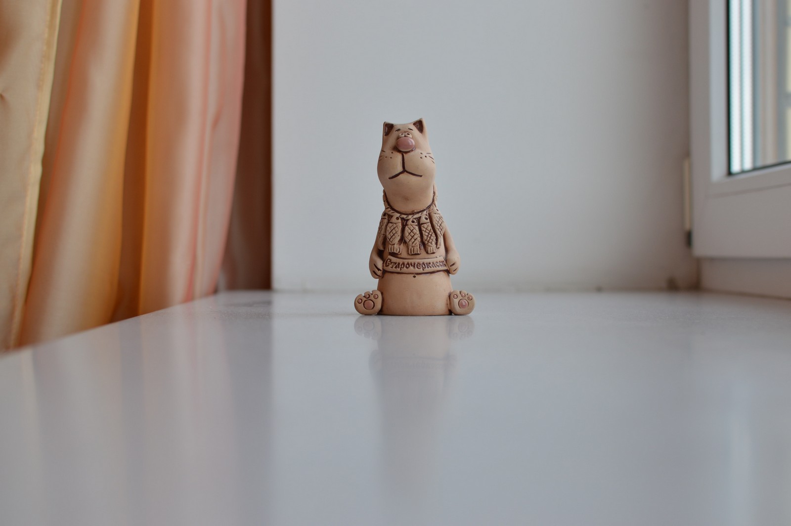

А как же четкие изображения в кадре ? Что тогда на него снимать ? Брал его для фотографирования ребенка.
Вот фото статуэтки на F4 , чет кости так же не много.
Прикрепленное изображение: 6325.jpg

#1098648 Пользователь не на сайте   Ben Wade Значок
Отправлено 11 Декабрь 2016 - 22:05
alexremote:
Как мне кажется вполне нормальный кадр по резкости!
Это объектив для всего: от пейзажей до портретов, но портреты на 35 мм могут давать довольно большие искажения. Т.е., снимая на диафрагме 1,8 для размытия заднего плана надо очень близко подойти к человеку. Но при этом скажем нос будут очень сильно выпуклый или все лицо будут непропорциональной формы. Надо это учитывать при компоновке кадра. Если Вас более интересуют портретные планы, чем общие, то стоит обратить внимание на объектив 50 мм.
А так вообще 35 мм это очень удобное на кропе фокусное расстояние можно обходиться им для всего чего угодно и не использовать больше штатный китовый 18-55.

Просмотреть сообщениеvarezhkin (11 Декабрь 2016 - 21:36):
странно просто то, что на ките все ок, все четко. От этого и возник вопрос. Что же тогда на него снимать ? если для пейзажей не очень, портреты тоже не для него.
С фокусом и у меня на нем проблемы.
Так что же делать, оставить все как есть ? или же это как-то исправляется ?
