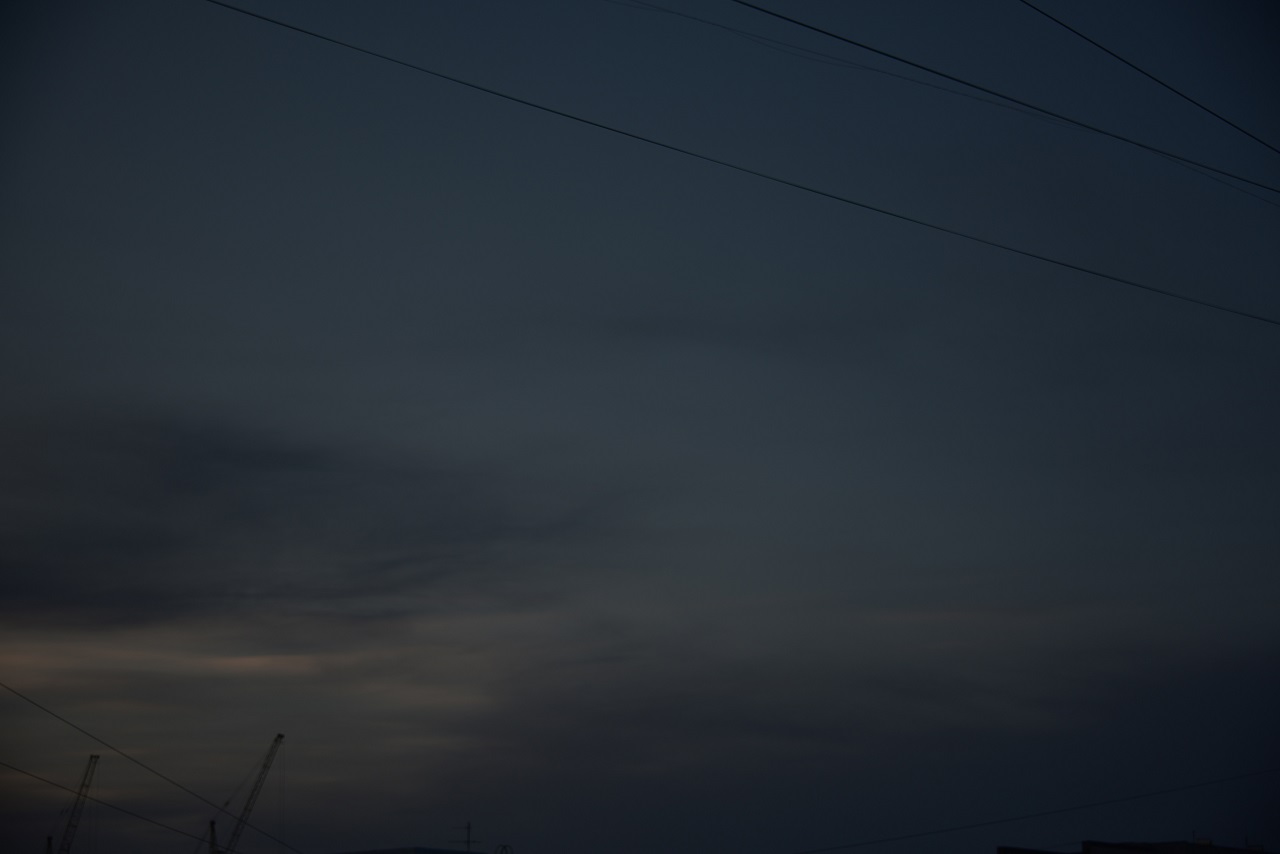

Прикрепленное изображение: DSC_1167 — копия.JPG
Просмотреть сообщениеИван 22 (15 Декабрь 2016 - 18:45):
наверное фото для примера было бы неплохо увидеть

ЮрийА, виньетирование Ваших объективов:
Nikon Nikkor AF-S 28-300 mm f/3.5-5.6G ED VR
Размещенное изображение
Sigma 105 mm f/2.8 EX DG OS HSM Macro
Nikon Nikkor AF-S 70-200 mm f/2.8G ED VR II
У этих объективов оно явно разное и, как уже написала Юлия, проявляясь на открытой диафрагме, при поджатии сходит на нет. От камеры зависит только в плане размера матрицы. С одной и той-же оптикой на ФФ виньетирование заметней, чем на кропах.

#1099744 Пользователь не на сайте   Jed Значок
  • Смотреть галерею
Отправлено 16 Декабрь 2016 - 15:21
Просмотреть сообщениеЮрийА (16 Декабрь 2016 - 12:51):
Это розыгрыш? Размещенное изображение
Купите себе телефон с хорошей камерой, а д810 продайте кому-нибудь.

Виньетирование - это дефект получаемого фотографического изображения, выраженный в падении яркости изображения на его периферии.
Ранее было принято разделять виньетирование на оптическое (а также геометрическое и механическое), вызванное обрезанием части внеосевых пучков света внеапертурными виньетирующими диафрагмами (элементы оправы объектива и другие механические преграды) и естественное (косинус в четвёртой степени). Некоторые авторы выделяли оптическое виньетирование, вызываемое влиянием краёв линз в многолинзовых оптических конструкциях, но чаще всего в классическом понимании виньетирования объектива под оптическим понимают именно общее виньетирование объектива, иногда относя к механическому влияние дополнительных к объективу элементов типа оправ светофильтров или краёв бленды. Некоторые разночтения здесь есть, но они никак не касаются сути нашего вопроса.
С появлением цифры возник и новый тип виньетирования и ему даже присвоили наименование - пиксельное виньетирование. Если поверхность матрицы плоская, то светочувствительные элементы, находящиеся на дне микроколодцев, начинают на периферии кадра получать меньше света, чем элементы классической плоской фотоэмульсии и ситуация ещё больше ухудшается по сравнению с правилом косинуса в четвёртой степени. Если над элементами матрицы стоят линзы и они направлены точно по нормали к поверхности, то ситуация может быть ещё хуже. А если расположить линзы к центру в сторону источника света, то мы заметно улучшаем ситуацию и получаем косинус в кубе.
В серьёзной профессиональной оптике (форматная и часть среднеформатной) оптическое/механическое виньетирование отсутствует как класс и есть только естественное, которое к тому же в шириках с помощью одного оптического трюка низводится до косинуса в кубе, но в мелкоформатной оптике в связи с жульничеством/жадностью/экономностью производителей доминирует как раз тупое механическое виньетирование, которое к тому же хорошо маскирует всяческие нехорошие аберрации. Да и фотографам зачастую гораздо важнее иметь более компактный и дешёвый объектив, чем честно сделанный. Так что почти во всех экспериментах будет превалировать именно оптическое/механическое виньетирование, но это совсем не значит, что пиксельное виньетирование никак себя не проявляет.
