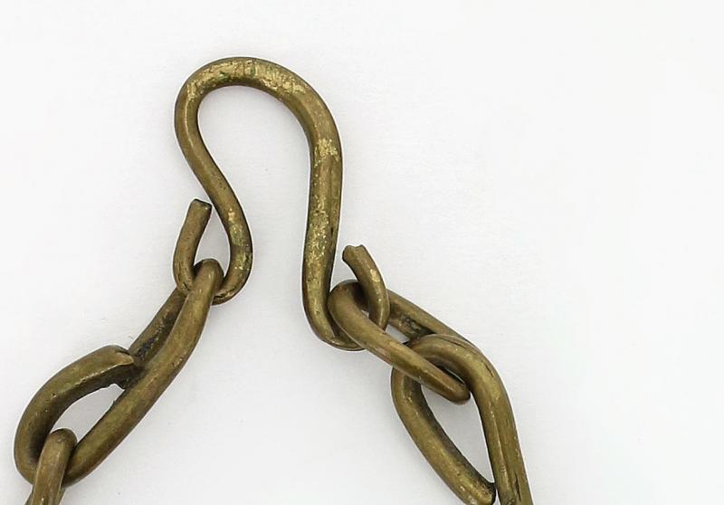

Товарищи, давно столкнулся с проблемой фона в предметной съемке. Не могу правильно сформулировать тот дефект, который возникает после съемки. Все видно на фото. Меня это не устраивает.
Вкратце скажу, что снимаю в лайтбоксе, макрообъектив canon 100/2.8l, на обычном ватмане.
Как добиться хорошего, равномерного фона, без каких-то цветных пиксельных градиентов и т.п.?
Поделитесь опытом и советами, пожалуйста.

#1100234 Пользователь не на сайте   avs28 Значок
  • Смотреть галерею
Отправлено 19 Декабрь 2016 - 05:45
всегда постобработка, всегда!

#1100235 Пользователь не на сайте   iMan Значок
  • Автор темы
  • Смотреть галерею
Отправлено 19 Декабрь 2016 - 06:08
Понимаете, когда у меня это идет потоком (100, 200, 300 фотографий), то каждую вручную так редактировать - с ума сойти можно. Эта фотография уже получена после редактирования.
Мой метод обработки:
- загрузка изображения в фотошоп;
- корректирующий слой "кривые" - пипеткой по белому фону;
- корректирую прозрачность фона либо меняю режим наложения на "цветность";
- корректирую тон, контрастность изображения;
- добавляю резкость;
- на последнем этапе убираю пыль/грязь либо восстанавливающей кистью, либо создаю слой-делаю маску "пыль и царапины", кистью работаю по фону.
Вот такой мой алгоритм по работе с предметным изображением.
Это изображение уже получено после всех этих этапов.
#1100236 Пользователь не на сайте   avs28 Значок
  • Смотреть галерею
Отправлено 19 Декабрь 2016 - 06:29
хотя б доджем фон выбивайте, раз тут поток,
поток и качественная предметка, кмк, вещи несовместимые.
#1100237 Пользователь не на сайте   LcL Значок
  • Модератор Галереи
  • Смотреть галерею
Отправлено 19 Декабрь 2016 - 07:01
Это же тень от предмета съемки на фоне.
Как вариант, подвешивать предмет "в воздухе" по-дальше от фона, потом убриать подвес в фотошопе.
#1100241 Пользователь не на сайте   iMan Значок
  • Автор темы
  • Смотреть галерею
Отправлено 19 Декабрь 2016 - 07:12
К сожалению, в большинстве случаев предметы не получается подвесить (специфика предметов). Стараюсь снимать на прозрачном пластике, снизу положив лист бумаги. В результате тень от предмета отсутствует, но вся грязь и структура пластика сильно видно, в следствие чего приходится вырезать обтравливать фон в ФШ.
#1100243 Пользователь не на сайте   Yurydan Значок
  • Смотреть галерею
Отправлено 19 Декабрь 2016 - 07:48
Просмотреть сообщениеLcL:
-в качестве фона "молочное" оргстекло снизу подсвечивается дополнительной вспышкой.

#1100247 Пользователь не на сайте   iMan Значок
  • Автор темы
  • Смотреть галерею
Отправлено 19 Декабрь 2016 - 08:10
Kreatorr, Вы понятия не имеете, о чем говорите! И не знаете, что за вид съемки, в каких масштабах, и как я обрабатываю! Поэтому не надо переходить на личности.
Про молочное оргстекло я знаю, но достать его у нас в городе не знаю где, объездил все. В основном, использую обычное оргстекло, далее уже обтравливаю фон в фотошопе. Но бывает, когда предметы не помещаются на рабочую площадь, приходится снимать на обычном ватмане с рассеянным светом в лайтбоксе. И тогда результат при сильном увеличении получается такой, как на картинке.
#1100251 Пользователь не на сайте   a2-bug Значок
Отправлено 19 Декабрь 2016 - 09:25
Ватман не самый лучший фон.
На фоне ватмана ничего толкового не получится без обработки. Ватман имеет фактуру определенную и он не совсем белый, или точнее совсем не белоснежный. Если есть возможность, то купите обычную бумагу доя принтера класс А+ (если не ошибаюсь с классом) и положите её на ватман и вы увидете что ватман серый.
Опять же ватман бывает разный, один более белый и гладкий, другой более серый и шершавый что ли.
Покупайте оргстекло и будет вам счастье, но помните, что оно царапается и через ... фотографий царапины будут отчетливо видны.
Где купить? Попробуйте обратиться в фирмы, занимающиеся изготовлением рекламных конструкций, обычно они и акрил реализуют, ну или попробуйте договориться об этом.
Сообщение изменено: a2-bug (19 Декабрь 2016 - 09:26)
#1100252 Пользователь не на сайте   Vanech Значок
  • Смотреть галерею
Отправлено 19 Декабрь 2016 - 09:26
А какие еще есть варианты, кроме матового стекла? Купите себе классический предметный столик на ебей, размер подбирайте под задачи, а бумага всегда будет давать фактуру, как не выбивай снизу светом.
Если у вас такие объемы съемок, то предметный стол это производственная необходимость.
#1100255 Пользователь не на сайте   steamroller Значок
  • Смотреть галерею
Отправлено 19 Декабрь 2016 - 09:53
Просмотреть сообщениеiMan (19 Декабрь 2016 - 08:10):
В качестве фона есть вариант использовать белую матовую плёнку оракал. Но её нужно наклеивать либо на пластик или на стекло.
У этой плёнки фактура практически незаметна. А про ватман написали верно-забудьте!

#1100257 Пользователь не на сайте   kalugamisha Значок
Отправлено 19 Декабрь 2016 - 10:01
Зайдите в магазин обоев и купите рулон на самоклейке - подходящий по цвету -они глянцевые есть и матовые---а ватман пористый- все равно ничего не выйдет, ну а если как положено то закажите бумажный или пластиковый фон http://www.amd-photo...ht/backgrounds/
Ну и предметный столик лучше использовать
Сообщение изменено: kalugamisha (19 Декабрь 2016 - 10:05)
#1100258 Пользователь не на сайте   Тиш Значок
  • Смотреть галерею
Отправлено 19 Декабрь 2016 - 10:02
Просмотреть сообщениеiMan (19 Декабрь 2016 - 06:08):
Я бы конечно для получения абсолютно белого фона делал маску из каналов, но для потоковой работы это действительно долго и нудно
Попробуйте снимать на хромакей зеленого или синего (в зависимости от цвета объекта) цвета, а потом обрабатывать в специальном плагине. Сейчас уже название не вспомню, но думаю, что в инете найдете.

#1100259 Пользователь не на сайте   steamroller Значок
  • Смотреть галерею
Отправлено 19 Декабрь 2016 - 10:05
Просмотреть сообщениеТиш (19 Декабрь 2016 - 10:02):
И ещё править рефлексы от этого хромакея. Хромакей для телевидения хорош.

#1100260 Пользователь не на сайте   _abc Значок
Отправлено 19 Декабрь 2016 - 10:18
цветной не пойдет - рефлексы не убрать
в телевидении его ставят далеко от объекта - и там суппертрупперов много :) (Super Trouper)
