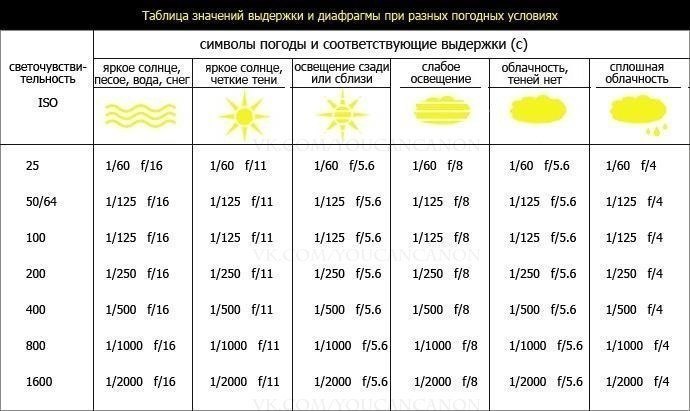

#1103025 Пользователь не на сайте   Mike_56 Значок
  • Смотреть галерею
Отправлено 02 Январь 2017 - 01:10
Да и Ф4 маловато в облачную погоду ,ниже видно .
