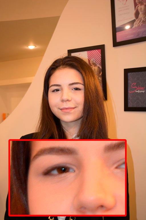

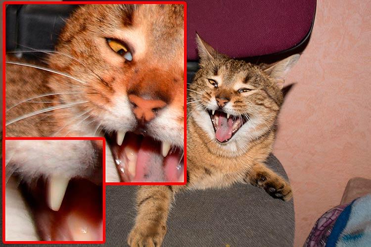

Нечёткие снимки Nikon D5200. Заводской брак или что-то с настройками? Все до единой фотографии размыты. Нужны советы профессионалов.
#1107364 Пользователь не на сайте   vincefro Значок
  Отправлено 18 Январь 2017 - 01:48
Проблема: все снимки с фотоаппарата Nikon D5200 с китовым объективом AF-S NIKKOR 18-55mm 1:3.5-5.6 G получаются размытыми. Это не зависит ни от освещения, ни от настроек. Фотографии делались и с использованием штатива, и с разными параметрами. Но даже при хорошем свете в режиме автосъемки на снимках нет ни одного фрагмента с четким фокусом. Прилагаю примеры фотографий, на всех размытие идет в одну сторону, как бы легким шлейфом с верхнего левого угла к нижнему правому. Это хорошо видно при увеличении, особенно на контрастных местах, таких как логотип Nikon или клык у кошки, несмотря на то, что именно на этих местах были точки автофокуса. Повторюсь, что это искажение есть на всех фотографиях целиком.
Подскажите, что это? Возможно ли, что это брак, или дело в каких-то настройках, о которых я не знаю? Спасибо.

#1107368 Пользователь не на сайте   Janvar Значок
Отправлено 18 Январь 2017 - 02:53
Объектив только один, другим не пробовали снимать?

#1107704 Пользователь не на сайте   Janvar Значок
Отправлено 19 Январь 2017 - 01:30
Если есть фото днем на улице в хороших условиях освещения - выложите, пожалуйста, несколько штук архивом, к примеру, на яндекс диск. Мне почему-то кажется, что эти смазы из-за слишком длинной выдержки.

#1107705 Пользователь не на сайте   vincefro Значок
  • Автор темы
 LcL (18 Январь 2017 - 07:55):
Выложите примеры "проблемных" фото с EXIF - jpeg из камеры на Яндекс.Фотки, например...
Сделал несколько свежих фото, выложил на Яндекс диск с описанием, вот ссылка: https://yadi.sk/d/NhS930jo39jGRa
Фотографировал так, чтобы видна была область максимального фокуса, например на клавиатуре. И даже в этих местах отчетливо видно диагональное размытие по линии между правым нижним и левым верхним углами.
#1107707 Пользователь не на сайте   Janvar Значок
Отправлено 19 Январь 2017 - 01:37
 vincefro (19 Январь 2017 - 01:30):
Как я и говорил, у Вас на этих фото везде очень длинная выдержка 1/60 или 1/30. Особенно при наличии иного освещения, кроме как от вспышки, это может приводить к подобным смазам на фотографиях. Попробуйте поставить хотя бы 1/200 или короче, и проверьте будет ли смаз на фото.
#1107708 Пользователь не на сайте   vincefro Значок
  • Автор темы
 Janvar (19 Январь 2017 - 01:30):
Сообщением выше выложил несколько фотографий при хорошем освещении дома. Выдержка там 1:30, 1:60. Уличных нет, но могу завтра сделать, если этих недостаточно.
#1107710 Пользователь не на сайте   vincefro Значок
  • Автор темы
Отправлено 19 Январь 2017 - 01:45
 Janvar (19 Январь 2017 - 01:37):
Сделал фотографии с выдержкой 1/200 и 1/400, фото закинул в ту же папку. Размытие остается, автофокус на крупных буквах сбоку бутылки.
#1107714 Пользователь не на сайте   Janvar Значок
Отправлено 19 Январь 2017 - 02:05
 vincefro (19 Январь 2017 - 01:45):
Уже лучше, но похоже что немного косячит автофокус. Вы как снимали, через видоискатель? Предлагаю еще попробовать зафиксировать камеру на штативе и вручную навестись на резкость через лайввью. Можно для верности кнопками увеличения изображения +/- растянуть картинку, чтобы проще было наводиться. Если в этом случае с фото все будет в порядке - значит надо отнести камеру в сервис на юстировку автофокуса. Если получится то же самое - тогда возможно проблема в объективе, может быть там где-то линзы криво стоят.

#1107717 Пользователь не на сайте   Sender Значок
  • Смотреть галерею
Отправлено 19 Январь 2017 - 02:16
Это не брак. Это называется - для идеальных и резких фото - посетите СЦ - вам его отьюстируют (програмно, не беспокойтесь) на стенде - и АФ будет (так почти всегда) попадать в цель лучше чем любой другой не юстированный фотоаппарат с магазина ;)

#1107765 Пользователь не на сайте   vincefro Значок
  • Автор темы
Отправлено 19 Январь 2017 - 10:40
 Sender (19 Январь 2017 - 02:16):
Спасибо, видимо, придется отнести в СЦ на диагностику.
Можно ещё вопрос? Вы написали что юстировка нужна, когда автофокус не попадает в цель. Но ведь если автофокус промахивается мимо центрального объекта, то четким должно быть что-то, расположенное чуть ближе или дальше. Но если искажение всё равно присутствует даже в самом чётком месте снимка, поможет ли юстировка?

#1107972 Пользователь не на сайте   Sender Значок
  • Смотреть галерею
Отправлено 19 Январь 2017 - 22:36
 vincefro (19 Январь 2017 - 10:40):
Вы знаете, юстировка - она исключит возможные промахи техники. И поставит крест на том, что иска дальше проблемы нужно в руках или приловчаться к условиям сьемки.
То есть - юстировка сделает только лучше (естественно выбирайте наилучший СЦ который возможно - потому что многое зависит от знаний какие поправки внести мастера)

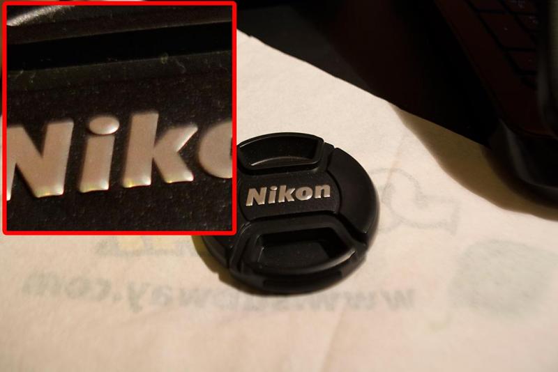

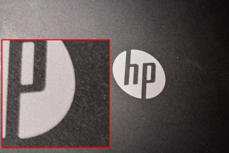

#1107975 Пользователь не на сайте   vincefro Значок
  • Автор темы
Отправлено 19 Январь 2017 - 22:43
 vakdye (19 Январь 2017 - 11:12):
Добавлю местную ссылку: Spyder LensCal своими руками
Большое спасибо всем за помощь и за полезные ссылки! Собрал нехитрую установку из квадратиков и линейки... И сразу всё стало понятно. Действительно, прилично сбит автофокус. Вот ссылка на получившуюся фотографию с автофокусом: https://yadi.sk/i/W03YowvU39syCU Значит понесу в сервисный центр для юстировки, надеюсь, поможет!
#1107978 Пользователь не на сайте   Sender Значок
  • Смотреть галерею
Отправлено 19 Январь 2017 - 23:02
 vincefro (19 Январь 2017 - 22:43):
Безусловно поможет. Только не поленитесь - отправьте в главный СЦ! Лучше немного подождать - но потом пользоваться и получать удовольствие- или полениться и мучения будут дольше... верней весь срок службы, пока не купите другую...

#1107980 Пользователь не на сайте   retepW Значок
Отправлено 19 Январь 2017 - 23:09
Хорошо было бы еще другим объективом проверить - Проблема в камере или объективе. Как-то даже самые резкие линейки двоятся.
Я бы еще в лайфвью попробовал сфотографировать тоже самое.
И по этой ссылке сделал бы мишень из раздела 5.2.: http://www.ixbt.com/...ge/lensvs.shtml
Снимал бы в raw, сфокусировался бы вручную, смотрел бы в raw тоже, там может оптическая ось у объектива смещена. (При съемке в jpeg камера автоматом пытается это исправить)
