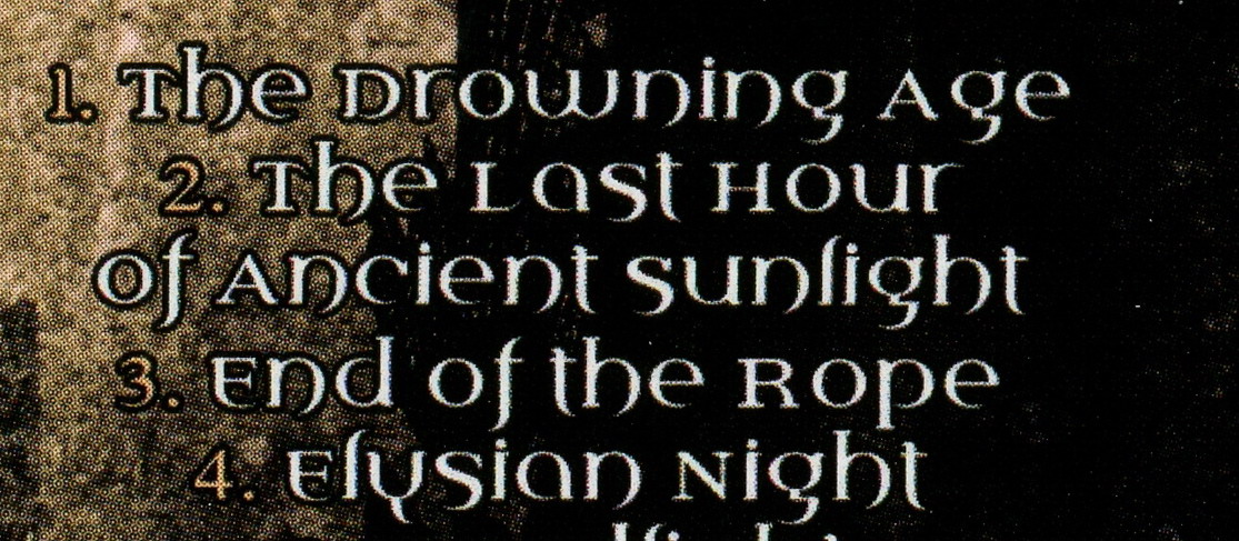

#1111390 Пользователь не на сайте   kovyl Значок
  • Автор темы
Отправлено 31 Январь 2017 - 22:29
Конечно!
Прикрепленное изображение: печатается нормально.jpg
#1111392 Пользователь не на сайте   kovyl Значок
  • Автор темы
Отправлено 31 Январь 2017 - 22:30
Конечно!
Вот этот нормально печатается

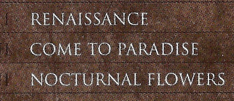

#1111393 Пользователь не на сайте   kovyl Значок
  • Автор темы
Отправлено 31 Январь 2017 - 22:31
А этот - нет
Прикрепленное изображение: не печатается.jpg
Может, принтер пытается воспроизвести цветные точки на белых буквах и в результате почти полностью "заляпывает" их. Пытался распечатать обложку на весь А4 - буквы в этом случае становятся видны. А если под компакт-диск - то нет.

#1111399 Пользователь не на сайте   Пётр Барзинский Значок
  • Смотреть галерею
Отправлено 31 Январь 2017 - 22:43
Просмотреть сообщениеkovyl (31 Январь 2017 - 22:31):
А этот - нет
На "удачном" примере применён шрифт bold с обводкой, на "неудачном" - normal без обводки. Сделайте bold и обводку, если позволяет редактор, и Ваши проблемы уйдут...
