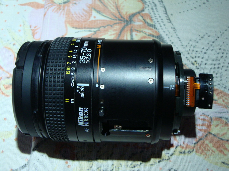

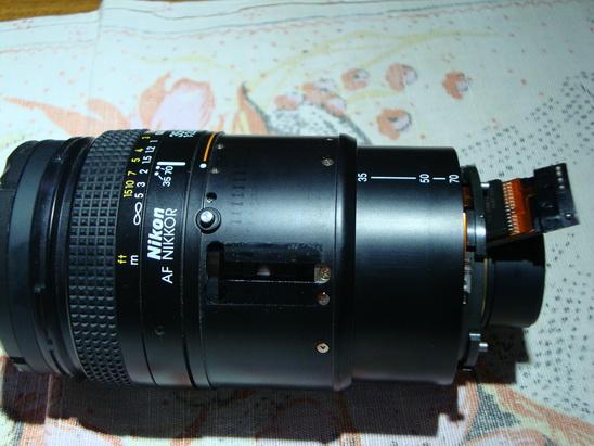

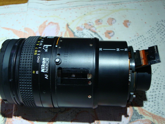

Может кто-то сталкивался с подобной проблемой? Объектив в состоянии нового, поршень зуммирования упирается, как мне кажется (видимо в открутившийся винт) в районе 55-60 мм. (см.фото) Трамбоны разбирал давно и помню были проблемы при сборке, не хочется экспериментировать.

Была аналогичная проблема.В результате сняв широкую резинку(как и вы),и отклеив пластинки закрывающие 2 длинных отверстия,
обнаружил открутившуюся направляющую и винтик(который у вас вроде на месте,по крайней мере с одной стороны).Они свободно
болтались где то внутри,немного потреся и покрутив объектив в руках они вывалились.Поставил всё на место и всё заработало,
даже появилась фиксация на 35mm.

тут проблема видимо глубже. в отверстиях ни чего криминального нет. надо разбирать дальше

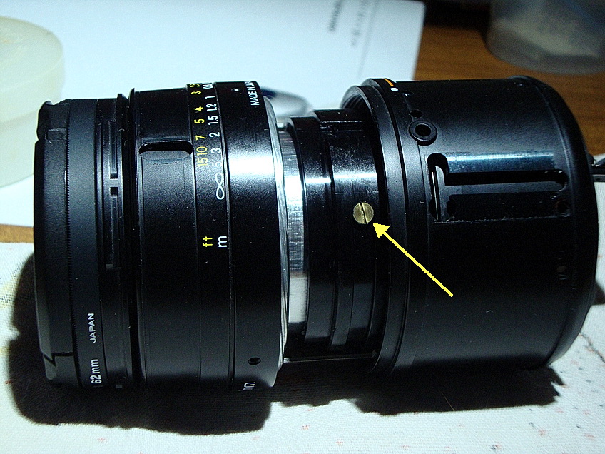

этот винт полностью выкрутился и клинил. как это возможно на объективе вообще без следов эксплуатации? всё хорошо, но как собирать ?)

Ну видимо изначально не затянут был...Ну что же удачи в сборке этого замечательного объектива!
