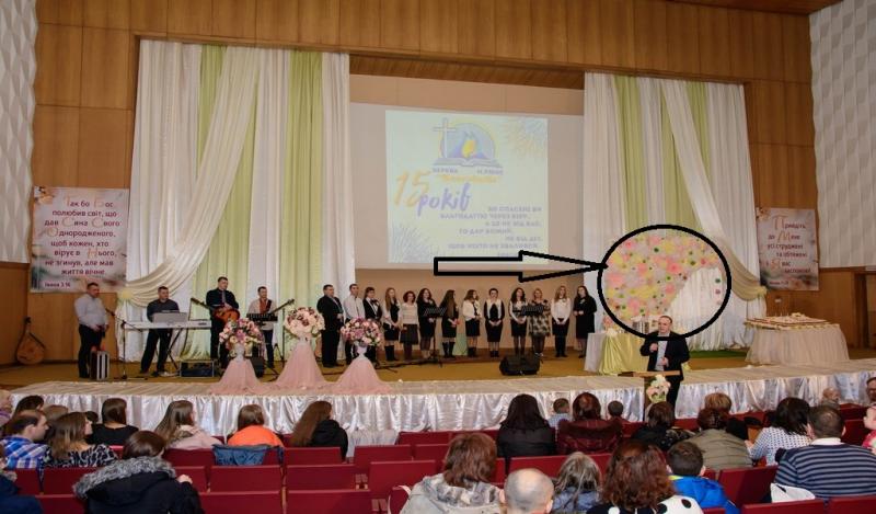

Здравствуйте! Подскажите, пожалуйста, оптимальный набор света, по цене и по качеству, для фото в таком зале с потолками в 9 метров.
Место для съёмки - это фото зона, 3 на 3, выделена кружочком.
Свет должен быть переносной.
Что лучше: зонты или софтбоксы? Постоянный свет или импульсный?
-снимать будете прямо во время проведения мероприятия или после, когда в зале не будет зрителей?

Просмотреть сообщениеYurydan (06 Март 2017 - 13:48):
В основном, после мероприятий.

Правильно!!! По-этому, тут необходим какой-то студийный свет. Ведь так? Или даже со светом не получится?
