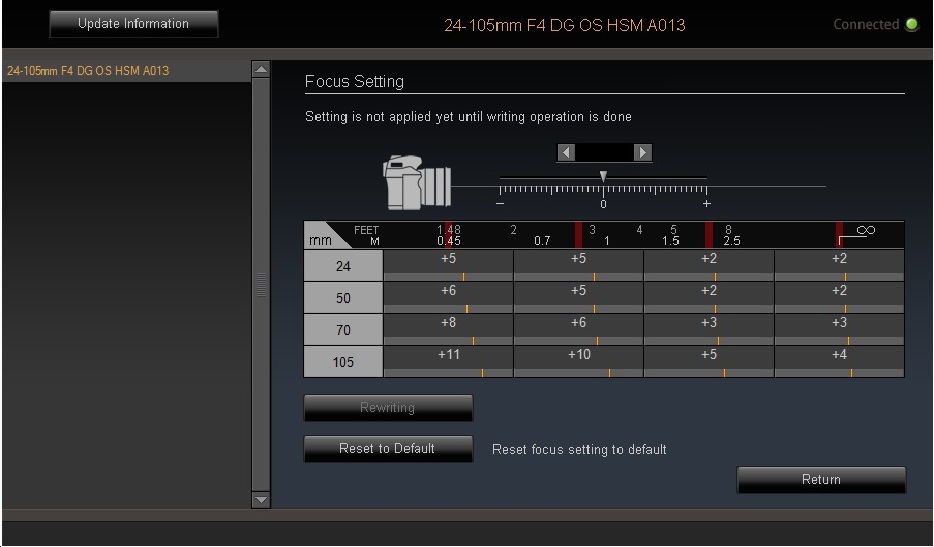

Julysha, Вы планируете его подстраивать на док-станции? Интересно какая таблица коррекции выйдет. Еще вопрос: насколько корректно отображается объективом дистанция фокусировки на разных дистанциях и фокусных растояниях?
#1071895 Пользователь не на сайте   Julysha Значок
  • Смотреть галерею
Отправлено 13 Сентябрь 2016 - 21:33
 chkvsk (13 Сентябрь 2016 - 19:38):
Да, я сегодня потратила несколько часов, чтобы его настроить на док-станции. Результат настолько выдающийся, что я не могу поверить свои глазам: он попадает точно с любого расстояния на любом ФР на открытой. Более того, нет ни размытых краев, ни мыльных углов. Картинка идеально вписывается в ФР и диафрагму - от бесконечности до углов на ПП.
Прикрепленное изображение: 61.jpg
Если интересно, то вот эти настройки (на Д810). Они еще, конечно, будут уточняться по обычным фотосессиям, но результат уже есть, и он впечатляет. Представляете, если бы такую таблицу-матрицу поправок закинуть в никоновские зумы.... И как вообще все это можно выразить всего одной поправкой АФ в камере? :dunno:
Я его не выбирала, такой достался. Заказывала по интернету. Но они, скорее всего, все резкие. При покупке нужно лишь проверять симметрию и отсутствие дефектов, а фокусировка настраивается индивидуально, под камеру, с этим проблем не будет.
Расстояние на кольце расстояний отражается порой совсем некорректно, но я на него редко смотрела. Часто при фокусировке на бесконечность выскакивает 2 метра или около того. Однако по ЛВ он фокусируется, и достаточно точно, но по фазовому фокусу гораздо точнее.
Если сказать, что он резкий, это ничего не сказать :) он поразительно резкий, причем по всей картинке сразу. Но эта резкость появилась только после настройки в док-станции.
Вообще, при такой температуре настраивать Сигму на солнцепеке - это подвиг.
В 18:20 у нас была такая температура (когда немного похолодало, все-таки день короткий, и солнце осеннее)
Прикрепленное изображение: 62.jpg
А в данный момент, когда уже стемнело, все еще жарко и душно:
Прикрепленное изображение: 63.jpg
И так - всю неделю :rolleyes:
Зы. В общем, я нашла то, что искала - штатник на Д810/Д800Е для поездок, который не подведет с разрешением по всему кадру, у которого точная и быстрая фокусировка (камера всегда при повторной проверке фокусировку подтверждает), абсолютная симметрия, крепко собран, нет кривого поля, бесконечность резкая от края до края. Нет трудной кривизны поля. И приятный рисунок, хороший контраст.

У меня тоже на 105 получилась коррекция за +10. Очень похожая тенденция изменения поправок. Вернусь домой, выложу свою таблуцу.
Какая была установлена коррекция АФ в камере?
Я пытался было воспользоватся Focal'ом, но процесс оказался слишком длительным.
Кольцо расстояний показывает что-то странное. Так при фокусировке на бесконечность при 105мм может показывать близко к бесконечности, а при 24мм - уже ближе к 2.5м. Вопрос в какую клеточку поправку вводить, реальное расстояние или что показывает кольцо.
Но это все детали, объектив мне очень нравится. Прекрасно себя показал на D750.

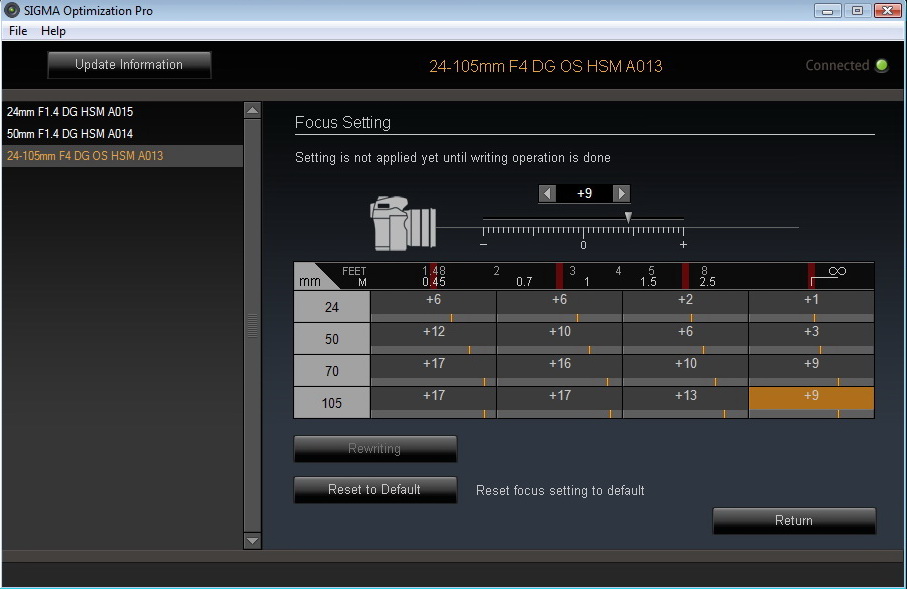

#1072341 Пользователь не на сайте   Julysha Значок
  • Смотреть галерею
Отправлено 15 Сентябрь 2016 - 17:20
 Виктор. (15 Сентябрь 2016 - 16:32):
Судя по тому, что удалось обуздать 50 сигму и сабж, очень странно то, что сигмовский Арт на 35 у Вас не прижился.
Может нужно было с ним еще поковыряться, у других то, судя по выложенным примерам, очень даже не плох, как и вся арт серия.
Самое трудное - это настраивать темный зум, т.к. у него 16 связанных точек юстировки. Одну тронешь - соседние съезжают. И при f4 трудно понять, попало точно в фокус или только захватилось в ГРИП.
Другая сложность овладения Сигмой - это величина кривизны конкретного экземпляра. Некоторые получается настроить сразу и просто, некоторые вообще настройки не требуют, а некоторые - жутко разбалансированные, как мой нынешний 24-105/4. Но я знала об этом заранее, т.к. в том магазине было всего две такие Сигмы, и я обе попробовала, они и прислали мне одну из них, я в магазине успела сфотографировать номера. Даже моя Дешка признала его, сразу определив поправку АФ :) Однако был вычищен и упакован, как новый, не придерешься... если не знаешь.
НО у меня не было другого выхода, и я решила взяться за его юстировку. Я через несколько дней уезжаю, у меня просто нет времени выбирать и менять стекла дальше. Если бы было совсем плохо, просто вернула бы назад, т.к. покупка по интернету (при очной в магазине такое не прокатывает, по правилам торговли, при очной нужно только ремонтировать).
Так вот, я его сегодня всё-таки победила и окончательно настроила. Попадает на всех ФР и расстояниях точно (до двух метров проверяла по Spyder LensCal, а дальше уже в реальной съемке. И до двух метров - тоже реальной съемке. При этой настройке в док-станции объектив вышел на свою крейсерскую резкость по всему кадру. На заводские настройки, какими они и должны были быть по проекту.
Но поправки следующие:
Прикрепленное изображение: 67.jpg
Возможно, придется уточнить на одну единичку только поправку для 105 мм на бесконечности, но это уже после реальной съемки на природе. Однако посмотрите, насколько криво он был настроен на заводе! Не мудрено, что при первом тестировании он выдавал черти что. Да и настраивать пришлось в три долгих приема. Окончательно - после вчерашней вечерней съемки на природе.
Когда вернусь из отпуска, отправлю его в Сигмовский СЦ, у нас это долгая и неудобная процедура, пусть они его сначала внутри настроят, чтобы через док-станцию не было таких огромных поправок. Но пока он стал абсолютно рабочим, можно брать с собой штатником в отпуск.
ЗЫ Заодно на этом примере можно видеть, как магазины мухлюют: кто-то покупает, тестирует, ему не нравится - он отправляет назад, и этот объектив ставят на витрину (мой на витрине стоял), однако при первом же заказе через интернет этот объектив отсылают новой жертве :rolleyes: Вот так и крутятся неудачные экземпляры, переходя из рук в руки. Пока, наконец, не осядут. Создается впечатление, что брака много. Но он просто ходит по кругу. Однако я осознанно решила прервать эту циркуляцию. Я его отъюстировала и получила отличное рабочее стекло, которое гораздо точнее, чем любой удачный экземпляр из магазина, т.к. все эти удачные обязательно в каких-то местах отступают от нормы или не соответствуют вашей тушке.

Вот такая коррекция получилась на D750.
На 24 МП и с АА фильтром пик резкости не так отчетливо выражен как на 36МП и без АА. На безконечности пришлось повозится.
Интересно, на Canon версии тоже такая неравномерность коррекции наблюдается. Похоже изначально этот объектив был сделан под Canon с рабочим отрезком на 2,5мм короче. Потом допилили для Nikon.

Отправлено 17 Сентябрь 2016 - 20:49
ЗЫ
Я сегодня уточнила поправки, очень тщательно проверила на участке 45 см -2 метра. Поправки стали чуть меньше, кривые менее крутыми. Единственный пока открытый вопрос к 70 мм. На 2 метрах ему нужно ровно +10 (проверяла на Spyder Lenscal и на конкретных сюжетах на 2 метра), а на бесконечности даже +11 маловато, хотя в ГРИП попадает, но ГРИП смещена вперед. Возможно, так и задумано для пейзажной съемки, поскольку в точке фокусировки на открытой всё очень резко. Я полчаса проверяла на разных сюжетах от МДФ по тычинкам на балконе до номерных знаков на машинах на парковке и объектов на бесконечности. Попадает точно и избирательно. Но перед объектом чуть больше ГРИП, чем за ним ( это удивительно, когда точка фокусировки близка к гиперфокалу).
Прикрепленное изображение: 70.jpg
Если бы у 70 мм на двух метрах поправка была +12, то эта поправка вписалась бы ровно и гладко. Но... не получается. 2 метра на 70 мм - очень важное расстояние для этого фокусного на открытой (много сюжетов - от портретов до всякого крупным планом), поэтому не хочется самовольно смещать эту поправку ради гладкости кривой. Завтра попробую еще раз, сейчас уже стемнело.
Прикрепленное изображение: 72.jpg
ЗЫ Илье большое спасибо за Excel-файл :drinks:
