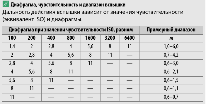

Только учусь фотографировать, купил Nikon D3400. Как-то непонятно фотоаппарат ведёт себя в режиме "P". Включено автоматическое управление чувствительностью ISO. При плохом освещении, пока вспышка убрана, всё вроде нормально (в смысле, предсказуемо). Но, как только достаю встроенную вспышку, он тут же закрывает диафрагму и выставляет максимальную чувствительность. Непонятно, зачем закрывать диафрагму. Вращение колеса, которое регулирует выдержку с диафрагмой, ничего не меняет.
При этом, в автоматическом режиме, в том же помещении, с той же освещённостью, всё в порядке. Диафрагма полностью открывается, а значения ISO не 5-значные.
Почему так?

В режиме Р своя логика работы со вспышкой, да вы ещё автоИСО включили, много чего "накладывается", отсюда и странности. Камера не может мерять экспозицию от вспышки пока она на вспыхнула, вот разработчики и выставляют настройки по своему усмотрению.

Да, нашёл в инструкции такую таблицу. Диафрагма зависит от чувствительности. Чем выше чувствительность, тем меньше диафрагма. Видимо, при недостаточном освещении, увеличивается чувствительность, что ведёт к уменьшению диафрагмы, что, в свою очередь, опять-таки ведёт к увеличению чувствительности и уменьшению диафрагмы. Странно, что в других автоматических и полуавтоматических режимах, всё в порядке.

Проблема в том, что диафрагма закрывается вне зависимости от того, включено auto iso, или нет. Я могу руками поставить ISO 800, и получу недоэкспонированный снимок при не полностью открытой диафрагме. Поставлю ISO 1600, И диафрагма закроется ещё сильнее, при том, что на дисплее отображается индикация недостаточной экспозиции. При этом, тут же переключаю в режим Auto, там диафрагма целиком открывается. Видимо, в режиме P лучше вообще не пытаться фотографировать со вспышкой при недостаточном освещении.

Логика простая: раз темно, поднимаем ISO сколько позволнено, ставим выдержку для вспышки, в зависимости от мощности вспышки и расстояния, закрываем диафрагму.
Т.е., условно, сначала отрабатываем автоИСОб и только потом отрабатываем под вспышку.
Нужна вспышка с iTTL BL, и условия для того, чтобы этот режим работал (режим и точки фокусировки).

Стрелка недоэкспозиции для ПОСТОЯННОГО освещения. Как можно мерять вспышку пока она не вспыхнула?
Нужно использовать режим А или М камеры, если нужна конкретная диафрагма. На дальнобойность вспышки влияет именно диафрагма. Выдержка отвечает за проработку фона куда вспышка не добивает.

Ага. При ISO 100 диафрагма полностью открыта (3.5), ставлю ISO 1600, диафрагма закрывается до 5.6. И никакой регулировкой её не открыть. Прямо как в таблице, что я привёл выше.

Я просто привёл пример. В режиме P при поднятой вспышке открыть диафрагму полностью возможно только при ISO 200 или 100. Вне зависимости от освещённости. Даже в полной темноте, камера закрывает диафрагму.

Конечно! Вы же собираетесь снимать со вспышкой поэтому камера компенсирует слишком высокую для вспышки чувствительность диафрагмой (выдержка постоянна). Темнота тут непричем, освещения может вообще не быть
