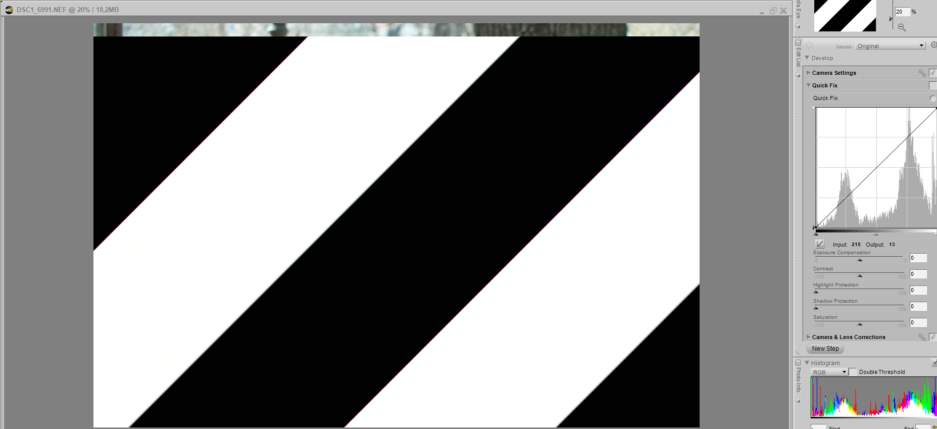

Добрый день, слетел у меня раздел, восстанавливал фото.
Сейчас просматриваю, некоторые во ViewNX2 видны, но вот уже CNX2 их не открывает
Может кто знает можно ли это как-то исправить. Пока могу максимум в JPG сохранить.
И как после такого массово фото проверить на предмет подобного. Спасибо.

Что интересно, FastStone Image Viewer позволяет пересохранить этот файл в JPG, PNG, TIFF (не знаю насколько они без потерь)
А вот ACDSee уже любое пересохранение дает с полосами.

В облако скиньте какой нибудь из проблемных файлов и ссылку на него в форум.

Не получится. Программ для ремонта битых NEFов я так и не нашел, хотя искал много и неоднократно.
Единственное - это извлекать из него JPG, встроенный и радоваться тому что хоть что-то удалось спасти.

А раз уж такое случилось, какие мысли почему Faststone может сохранить в отличии от ACDSee. Есть ли смысл спасать фото в TIFF или он просто раздувает размер.

Faststone не может "проявиь" RAW, он может только из RAW извлечь JPG и сохранить в те форматы, которые поддерживает (JPG, PNG, TIFF, PDF и т.д.).

Т.е. выше JPG в качестве 100 я уже не извлеку, остальные форматы будут из него выжаты?
А для применения инструментов CNX2, ластик и прочее, если сохранить в PNG/TIFF - то многократные пересохранения будут без потерь до финального?

В TIFF можно многократно сохранять без потерь.

есть большая вероятность того, что оригинальной инфы в этом raw уже нет. Многие программы для восстановления очень плохо восстанавливают сильно фрагментированные файлы.
Если этот раздел уже перезаписан, то только сохранять jpeg-превьюшку из raw и все.
Но если с этим разделом пока ещё больше ничего не делалось, то можно попробовать восстановить файлы другой программой, вдруг у неё получится лучше.
