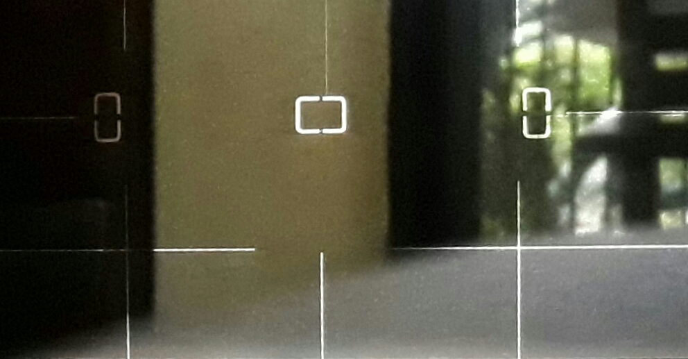

Приветствую! Случилась беда с Nikon D5000, пробег ~40000. Потемнел видоискатель, и появилась белая сетка, с двумя точками фокусировки. Фото прилагаются :) Сетка скорее не белая, а прозрачная на темном фоне. Без объектива молоко, с сеткой. В режиме авто, фото засвеченные, переэкспонированные, ставит слишком короткую выдержку. При съёмке Lv, на экране все нормально, но фото все равно переэкспонированные. Погуглил, получается проблема в LCD-дисплее или его подсветке, он меняется или только замена всего видоискателя? Может кто подскажет, куда сдать в ремонт в Бийске, что вряд ли :(, Барнаул, Новосибирск.

#1138154 Пользователь не на сайте   Kain Значок
  • Автор темы
Отправлено 28 Май 2017 - 10:52
Прикрепленное изображение: 20170528_135513.jpg
Пока разобрался как прикрепить с телефона файл, предыдущее сообщение уже нельзя редактировать...

#1138163 Пользователь не на сайте   Nikolaichsan Значок
Отправлено 28 Май 2017 - 11:31
Проблема в LCD-дисплее, он меняется отдельно.

#1142864 Пользователь не на сайте   Kain Значок
  • Автор темы
Отправлено 20 Июнь 2017 - 14:20
Всем спасибо за помощь! Отремонтировали. Сдавал в сц на Королева, надеялся быстрее получится. Не получилось. С ожиданием запчасти, ремонт занял почти две недели. Цена 3тр ремонт, включая диагностику, 3300 дисплей.
