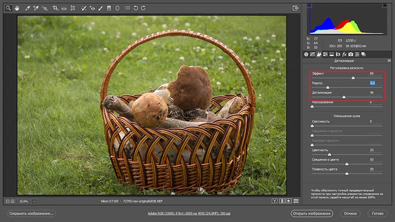

Открываю Рав в ACR и кручу резкость.
Здесь все нормально. №1

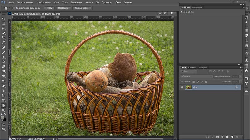

Жму открыть изображение. И здесь в обычном окне Фотошопа появляется вот такое зерно.
№2

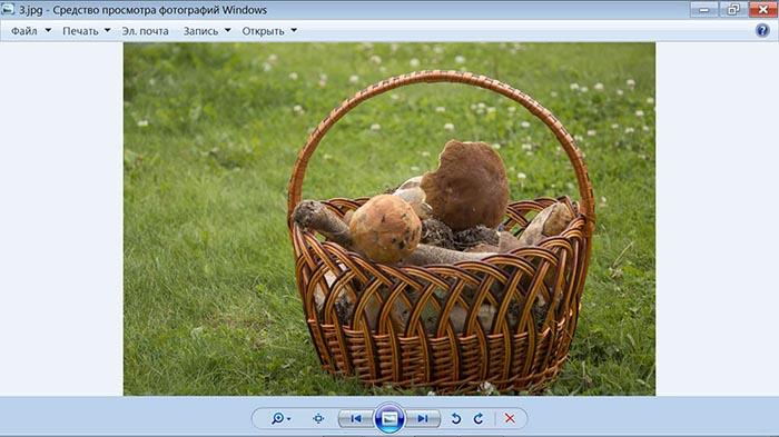

Сохраняю этот же снимок в Jpeg и все как было в Camera Raw.№3
Вот и вопрос, как это исправить? И как синхронизировать картинку, чтобы выглядела одинаково и там и там?
Везде стоит профиль Adobe RGB и на видеокарте и в ACR. В чем причина?
