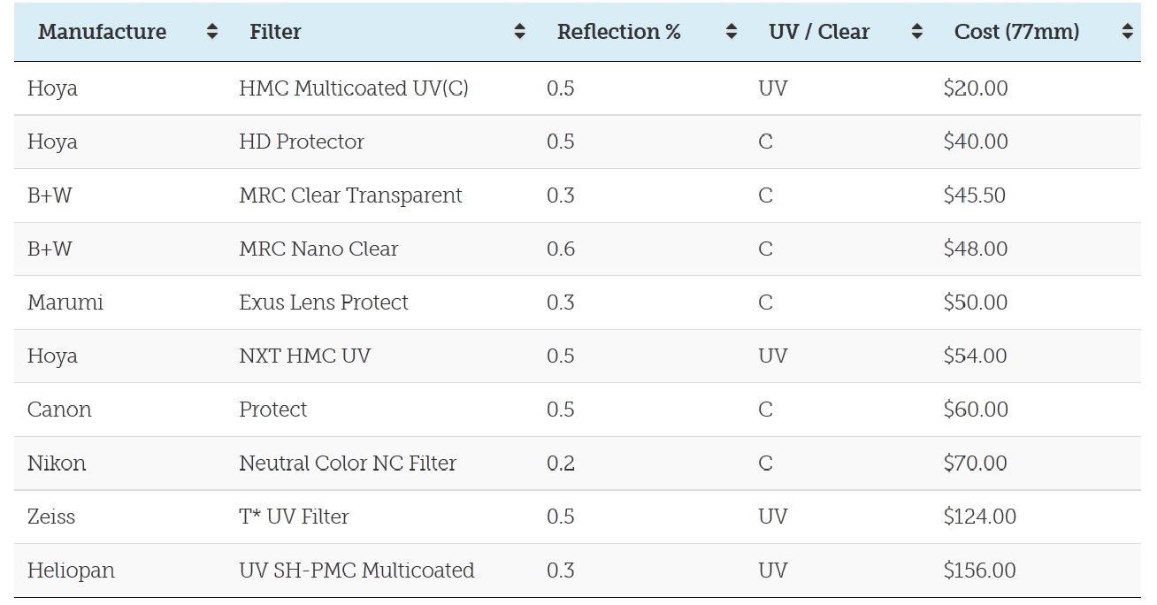

На сей раз его тест касается защитных фильтров. Вот сам тест с некой результирующей хорошей (с его точки зрения) выборкой:
Как водится, "не всё то золото, что блестит"
Это исследование проведено Роджером по просьбам пользователей, которые регулярно спрашивали, какой фильтр лучше. Несколько лет назад его позиция была простой - замена передней линзы стоила $50-150, сопоставима со стоимостью хорошего фильтра, фильтр привносит своих ухудшения, поэтому особого смысла нет. Однако последние объективы на рынке стали комплектоваться передними неразборными линзоблоками, стоимость замены которых доходит до $1500. Роджер общался с кем-то из разработчиков объективов на фотофорумах и выяснил, что при проектировании этот аспект (стоимость переднего элемента) никак не учитывается.
И тогда Роджер провел ту работу, которую не хотел делать. Пожелания пользователей были учтены, вот бы здесь поучиться Никону.
Вероятно, с методикой проведенных тестов (лазер с определенной длиной волны) можно спорить, но хорошее начало положено - в индустрии проведено независимое небольшое неполное тестирование и его результаты можно принять к сведению. Для меня стали неожиданностью результаты Tiffen.
