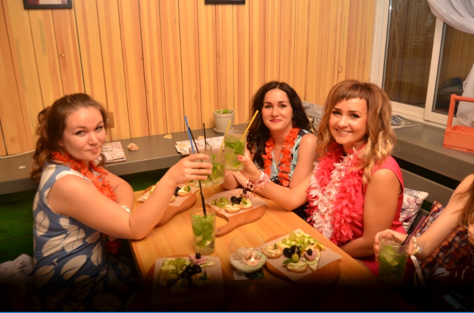

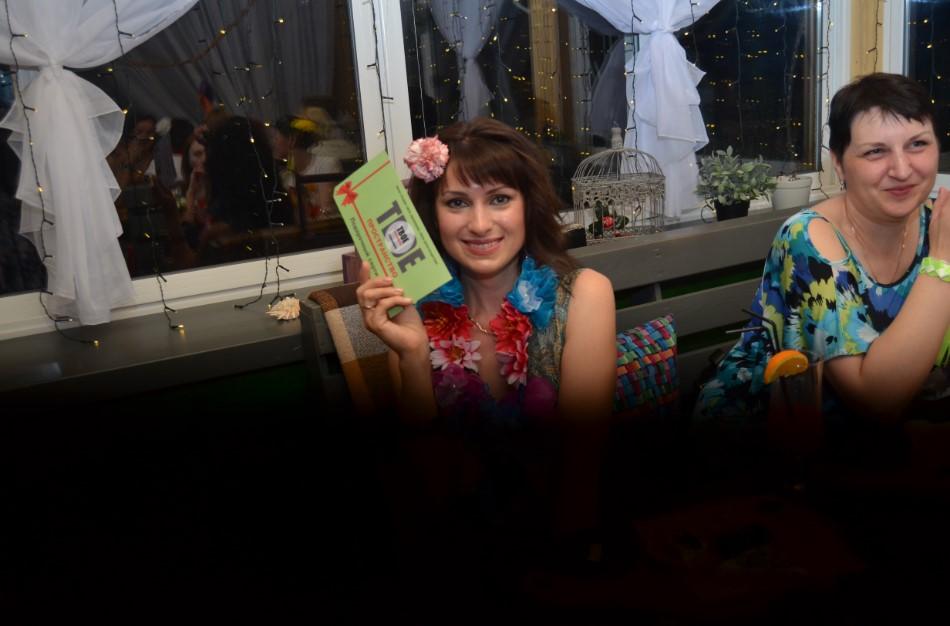

Здравствуйте, форумчане!
На выходных я снимала мероприятие в кафе, и вдруг на снимках внизу появилась чёрная полоса. Ну, думаю, всё, шторка, до свидания. Но через пару дней я попробовала поснимать ещё и чёрная полоса не появилась. Фото получаются нормальные (пока что).
Мероприятие я снимала со вспышкой со вспышкой triopo, может ли быть в ней причина? Смущает ещё и то, что размер полосы на фото разный (возможно, это какой-то побочный эффект, наподобие студийной съёмки, когда неверно выставляешь выдержку?). Может быть, вы сталкивались с чем-то подобным?
P.S. Я не фотограф, а маркетолог, которого по работе заставляю снимать :D
Скриншоты фото по ссылке: (без обработки, как есть)
http://prntscr.com/g2hiqe
http://prntscr.com/g2hj1n
http://prntscr.com/g2hmkn
Миниатюры
  • Прикрепленное изображение: Screenshot_20.jpg
  • Прикрепленное изображение: Screenshot_1.jpg
#1150913 Пользователь не на сайте   LcL Значок
  • Модератор Галереи
  • Смотреть галерею
Отправлено 31 Июль 2017 - 14:56
Скорее всего вы выставили неправильные настройки камеры.
1) Проверьте, какая была выдержка на фото со вспышкой? короче 1/200?
2) Почитайте про "выдержку синхронизации вспышки".
#1150914 Пользователь не на сайте   Александер Значок
Отправлено 31 Июль 2017 - 14:59
Если полоса появляется только при съемке со вспышкой а без вспышки все нормально то проблема в синхронизации камеры со вспышкой. Тут может быть виноватой как камера так и вспышка, хорошо бы попробовать со встроенной, если проблемы нет то виновата вспышка.
#1150949 Пользователь не на сайте   Искатель Значок
  • Смотреть галерею
Отправлено 31 Июль 2017 - 17:06
Я думаю, что проблема с одной шторкой в затворе. Лучше показать фотки вместе с фотоаппаратом в сервис. Что-то с синхронизацией.
#1150958 Пользователь не на сайте   Janvar Значок
Отправлено 31 Июль 2017 - 18:01
Просмотреть сообщениеИскатель (31 Июль 2017 - 17:06):
Не нужно ни в какой сервис ничего показывать. С синхронизацией там только то, что выдержка слишком короткая при съемке со вспышкой, не поддерживающей FP/HSS.
Татьяна, зайдите в меню камеры, дальше "Меню пользовательских настроек" -> e. Брекетинг/вспышка.
В этом разделе Вам надо настроить пункт "е1 Выдержка синхронизации". Сначала поставьте значение 1/320с (Авто FP) и попробуйте сделать кадр со вспышкой и выдержкой 1/320с. Если на снимке появляется черная полоса внизу - значит ставите в том же меню значение на шаг ниже 1/250с (Авто FP) и снова пробуете сделать кадр с выдержкой уже 1/250с. Здесь в 99,999% случаев уже черной полосы быть не должно, но если даже вдруг она есть - таким же способом постепенно подбираете значение выдержки когда она перестанет появляться.
Далее. Нашли Вы значение, при котором полосы нет, допустим 1/250с. Это значит, что при съемке со вспышкой (точнее, с этой же самой вспышкой), Вам нельзя ставить выдержку короче 1/250с. То есть, 1/80, 1/160 или 1/200 можно, а 1/400 или 1/1000 - нельзя, иначе будет полоса. И чем короче выдержка, тем эта полоса будет больше по размеру.
Эта рекомендация именно для Вашей вспышки, поскольку она не поддерживает режим высокоскоростной синхронизации (FP/HSS). Если необходимо снимать на более коротких выдержках, или же просто не хочется заморачиваться по поводу этой ерунды, тогда потребуется купить вспышку, поддерживающую этот режим.
Вот здесь небольшое видео, где рассказано что это такое и почему так происходит.
http://www.youtube.c...h?v=veizHGQcdQ0
