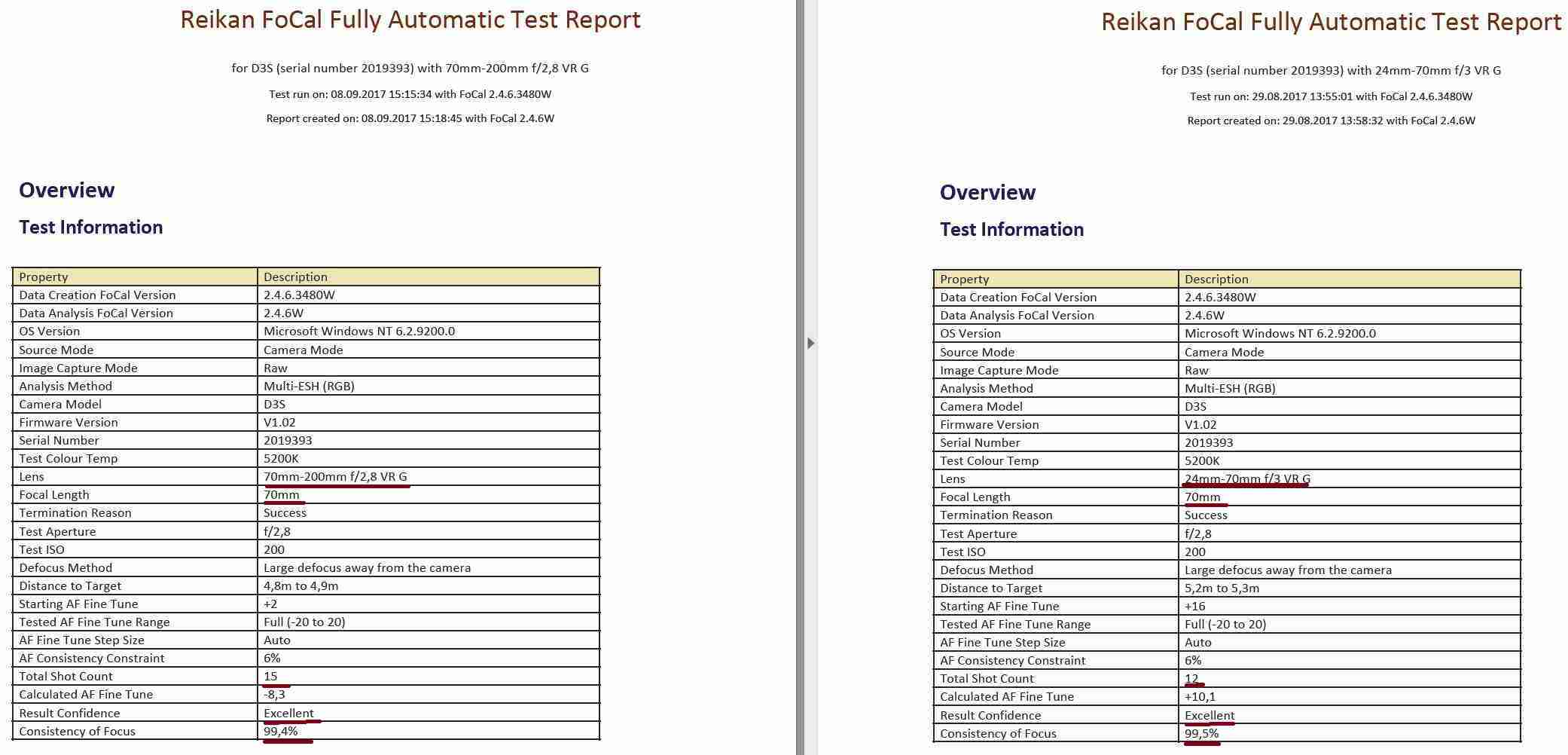

Так вот, результаты (слева Никон 70-200, справа Тамрон 24-70 G2) в табличном виде:

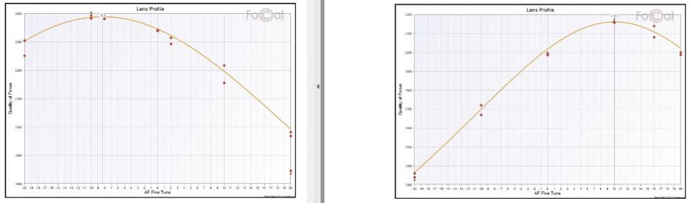

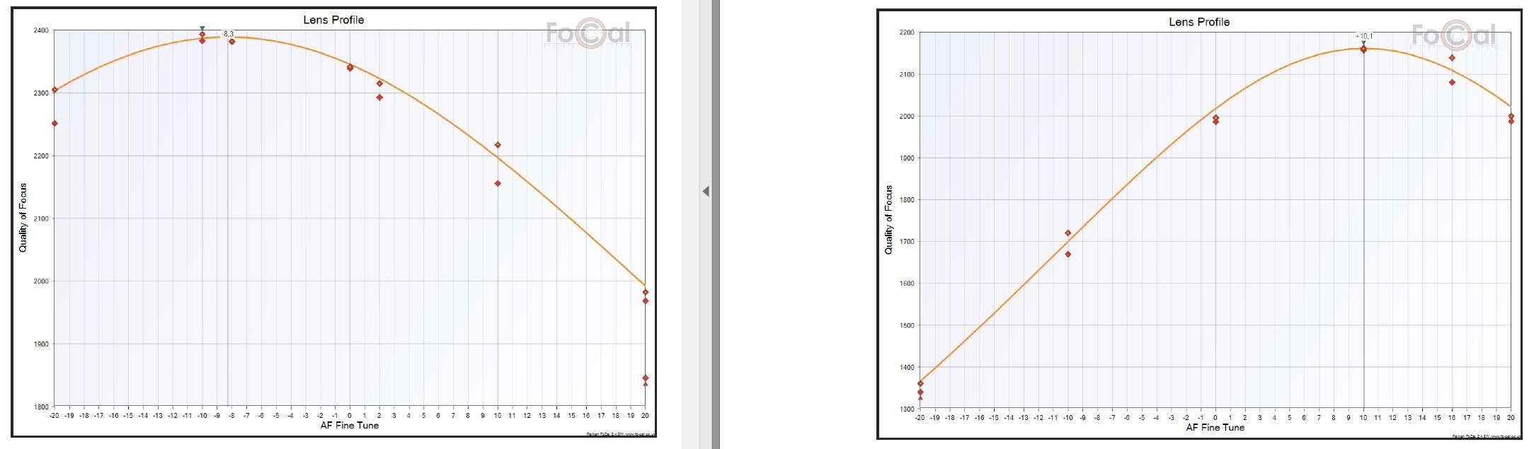

и графики пристрелок:
Прикрепленное изображение: Сравнение70мм-2.jpg
70-200 пристрелялся за 15 снимков с кучностью 99.4%, 24-70 - за 12 с кучностью 99.5%. QoF (Quality of Focus, интегральный показатель качества фокусировки) для 70-200 равен 2394, для 24-70 - 2162. Это отличные результаты, Сигма 35мм на этой же камере (D3s) дает 2020, Сигма 50мм - 2283, Nikon 135DC/2 - 2093. А вот D700 c линзой 28-105 на 105мм давала 1647, D7100 c Сигмой 50мм - 1555. Все, что выше 2000 - отлично. И графики пристрелки это подтвержают - один максимум, красивая кривуля.
На других фокусных у Tamron 24-70mm G2 так же все отлично. Графики приводить не буду, только результаты:
24мм - QoF 2057
35мм - QoF 2332
50мм - QoF 2210
70мм - QoF 2162.
Так что с качеством фокусировки у второго Тамрона все в порядке.

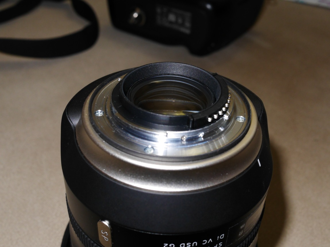

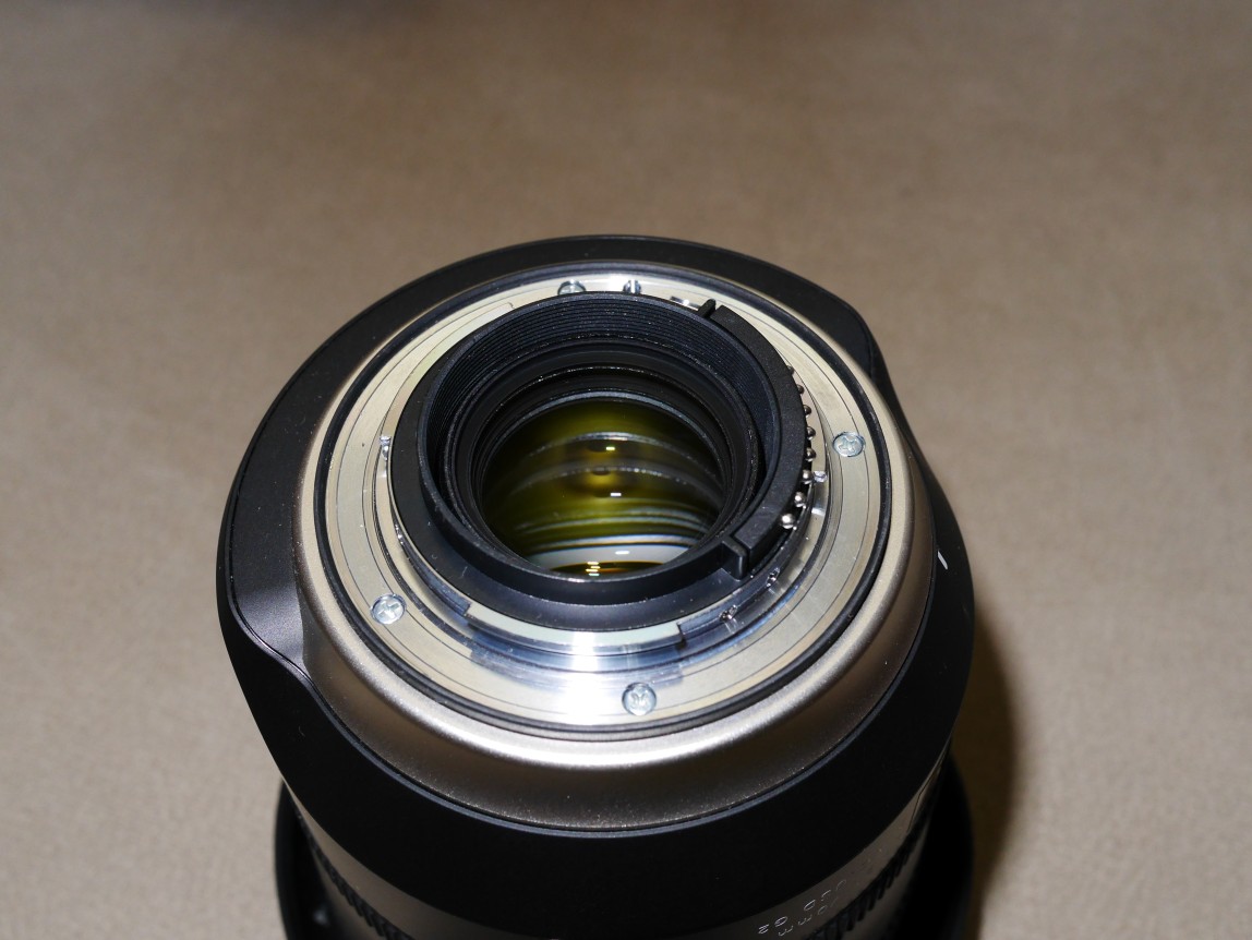

Можете прислать фото объектива с задней части ?
Потому как 24-70 G1 и новый 15-30, при определенных фокусных - виднеются все кишки. Это плохо,как не береги - пыль быстро проникает! Сама сборка и надежность у первой версии
Ну и конечно нужно прямое сравнение скорости фокуса с новым 24-70Е Вр.
Владел G1 с первой версией никона и тамрон был существенно медленней, хотя в общем считаю достаточно быстрым объективом. Вот интересно G2 сравнялся по скорости хотя бы с первой версией.
Резкость у G1 выбивалась из общих результатов по-моему тока на 70мм 2.8 , надеюсь подтянули...

Вот фотки:
Прикрепленное изображение: P2090903.jpg
Прикрепленное изображение: P2090905.jpg
Там линза. Дырок внутрь нет.
