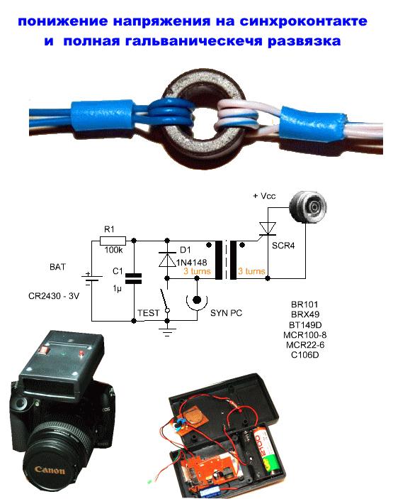

Ну напряжение на контактах понизить не проблема. У Осипова полно схем:
Прикрепленное изображение: Понижитель напряжения.jpg
Ладно, буду пробовать.

Старая вспышка (UNOMAT 20B auto) после понижения напряжения на синхроконтактах до 6 вольт, сработала! С этим синхронизатором можно использовать "совейские" пыхи, это хорошо. Сейчас другая задача - заставить работать несколько вспышек от одного приёмника!.
