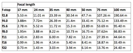

набрел в интернете на таблицу ГРИП
распечатал на А4 четыре штучки, вырезал одну и бросил в кармашек фоторюкзака.

А как Вы эти расстояния измеряете? Рулеткой?

на глаз.

А я, наоборот, таких табличек, как Ваша, не видела. По-моему, тоже, удобно. И времени не занимает - быстрее, чем программы. Одна секунда - глянул, и ориентируешься. А что другие скажут? Она для всех камер/объективов актуальна? Это всегда верно, что в ней написано? Хотя бы на 99%? Я бы ей пользовалась.

странная какая-то таблица, с закрытием диафрагмы грип уменьшается... :mf_bookread: и непонятно вообще для какой это дистанции фокусировки. осторожнее с такими распечатками.

А есть где-нибудь точные таблицы такого рода?

Это таблица не ГРИП, а гиперфокала

про расчет гиперфокала написано тут.
https://periscope.co...e-giperfokalnoe
на картинке на ф8 50 мм расчет совпадает. но на 35 мм уже расхождение чуть ли не вдвое!

Да про расчет понятно, меня Ваши таблицы заинтересовали. Ведь если они точны, то это это и правда было бы в разы быстрее расчетов. А откуда они, вообще?
из интернета. только не могу вспомнить где именно взял.
нашел:
https://photo-monste...sstoyaniya.html
