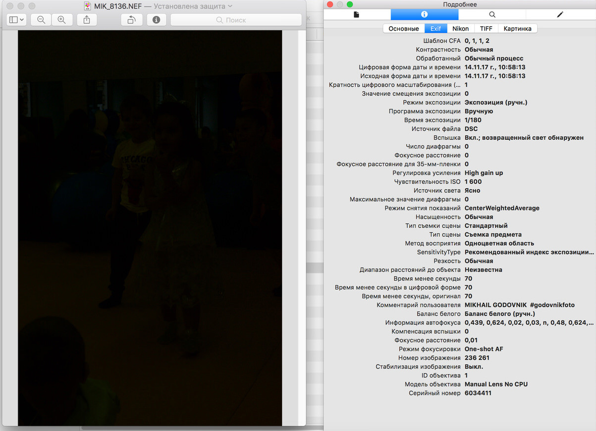

Всем доброго времени суток.
Nikon 24-70mm переодически при съёмке теряет связь с камерой. Диафрагма не открывается и в РАВ не записывается ни значение диафрагмы ни номер объектива. Т.е. данные только от камеры (D600).
Выглядит это как на картинке ниже.
Это случается только во время спуска затвора. Объектив пока на гарантии. Скоро понесу, но хотелось узнать ваше мнение и может у кого-то такое было?
Спасибо за ответы.

Просмотреть сообщениеDoberM@N:
Кстати, если это чёрный кадр в ЛР выкрутить по экспозиции до +5 то изображение проявляется, ну на сколько можно его назвать изображением )))))))
-диафрагма не открылась. Камера снимала на полностью закрытой диафрагме, а расчёт экспозиции как при нормально работающей диафрагме. Допустим, F2,8.

Отправлено 14 Ноябрь 2017 - 22:03
Просмотреть сообщениеYurydan (14 Ноябрь 2017 - 21:32):
Ну это как-бэ сразу было понятно )))))
