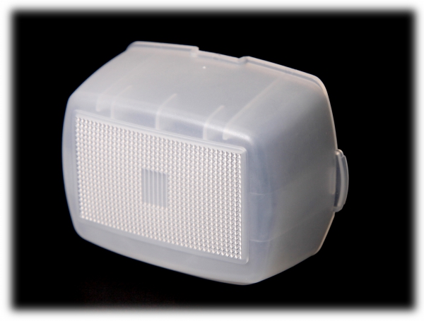

#1173669 Пользователь не на сайте   _abc Значок
Отправлено 17 Ноябрь 2017 - 10:47
на д850 с установкой верхнего порога ИСО для вспышки 3200 и выдержки 1/125
на СБ-900 я получил пару раз сильную недодержку с рассеивателем (фонарь такой одевается)
это не тот который выезжает для широкоугольников - он распознается и зумирование вспышки прекращается
также она распознает выдвижной рассеиватель ("бумажка" беленькая) - там символ появляется рассеянного света
если его снять и светить в лоб - всё нормально
зум вспышки тоже работает
_____
алгоритм мне совсем не понятен ... да пока и не разбирался
весьма не просто там
я вот про это писал- на Д700 с этой штукой вроде всё работало более просто
