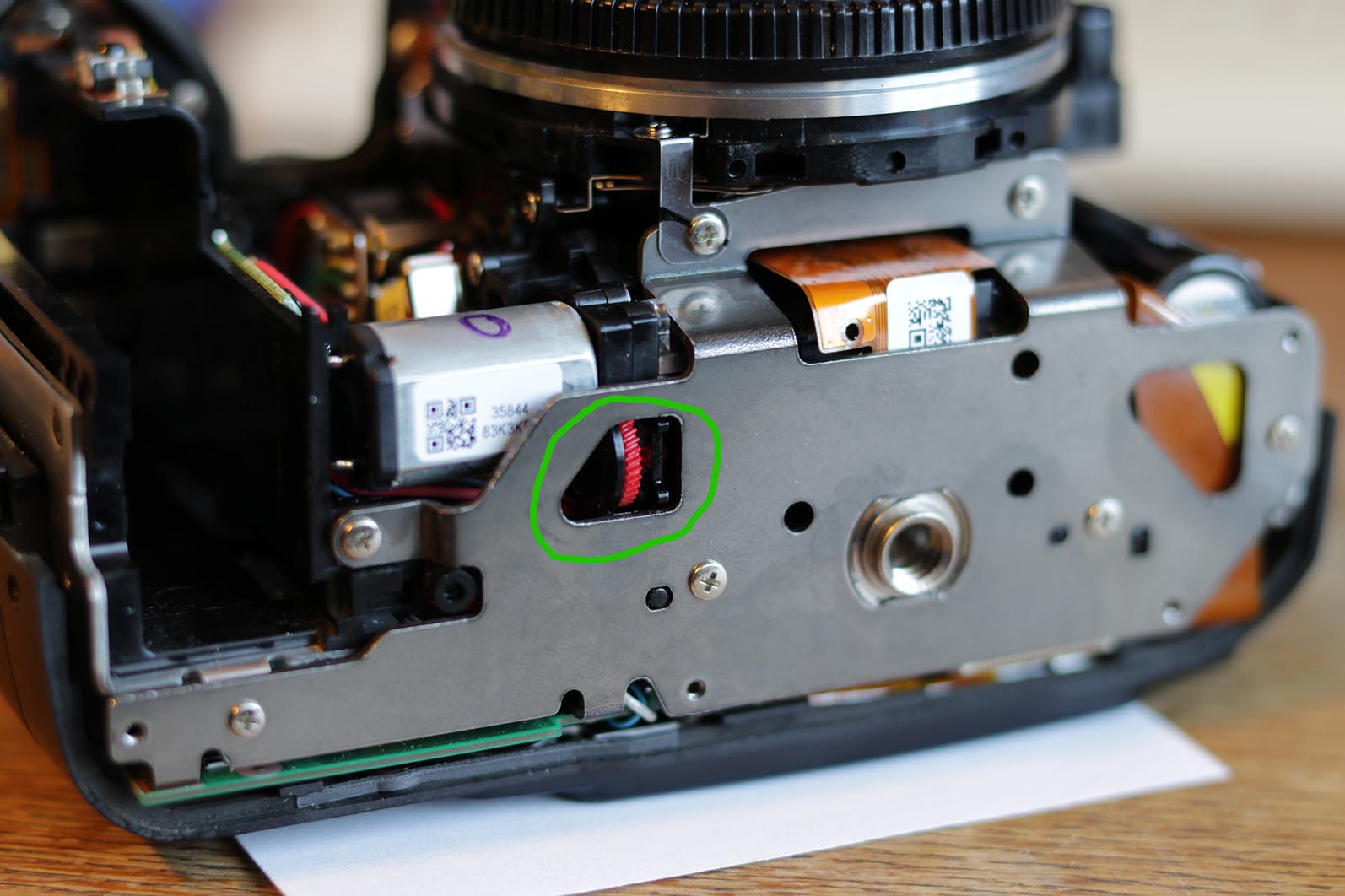

Ребята, выручайте! Nikon D60, выдаёт: "Ошибка. Нажмите спусковую кнопку затвора ещё раз". Если покрутить эту красную шестерёночку, то фотографирует. Делает от одного до 30 снимков и опять выдаёт ту же ошибку. В чём может быть дело? Может кто сталкивался и такой проблемой и знает лекарство?

#1178810 Пользователь не на сайте   Monibit Значок
Отправлено 13 Декабрь 2017 - 11:09
Просмотреть сообщениеFillrate (13 Декабрь 2017 - 11:07):
Лекарство одно замена привода диафрагмы.
#1178822 Пользователь не на сайте   Fillrate Значок
  • Автор темы
Отправлено 13 Декабрь 2017 - 12:16
Просмотреть сообщениеMonibit (13 Декабрь 2017 - 11:09):
Вы уверены? Если крутить эту шестерёнку до упора, то поднимется только зеркало. За "рычажок" диафрагмы отвечают две другие шестерёнки которые находятся ближе к этому рычажку.
#1178826 Пользователь не на сайте   Monibit Значок
Отправлено 13 Декабрь 2017 - 12:26
Просмотреть сообщениеFillrate (13 Декабрь 2017 - 12:16):
Да я уверен! Там ломаться больше нечему. Привод идет одним блоком он и зеркалом управляет, и затвором ,и собственно диафрагмой.
#1178842 Пользователь не на сайте   Fillrate Значок
  • Автор темы
Отправлено 13 Декабрь 2017 - 13:23
Просмотреть сообщениеMonibit (13 Декабрь 2017 - 12:26):
Спасибо за совет. Если никто больше не предложит альтернативных вариантов, то буду пробовать менять привод.

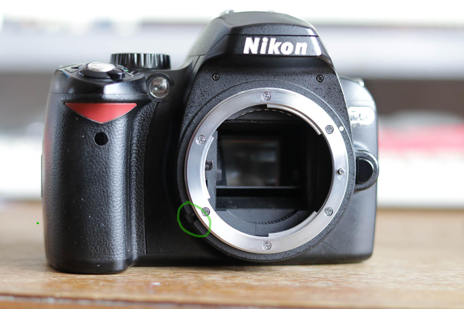

Ещё вопрос: что это за дырка? Там ничего не должно быть? Она так и должна быть открыта?

#1178853 Пользователь не на сайте   Monibit Значок
Отправлено 13 Декабрь 2017 - 13:53
Там должен пин стоять для определения AF (отверточных) объективов.
#1178975 Пользователь не на сайте   Fillrate Значок
  • Автор темы
Отправлено 13 Декабрь 2017 - 18:23
Просмотреть сообщениеMonibit (13 Декабрь 2017 - 13:53):
Спасибо Вам большое за помощь. А привод диафрагмы по научному как называется? Коллектор?
#1178983 Пользователь не на сайте   MihailDem Значок
  • Смотреть галерею
Отправлено 13 Декабрь 2017 - 19:28
Можно жопку моторчика который повыше красной шестеренки отковырнуть и посмотреть сгорели там щетки или нет. А дальше или новый моторчик, или жопка-донор с другого подходящего моторчика, или щетки заменить.

#1179004 Пользователь не на сайте   soomix Значок
  • Смотреть галерею
Отправлено 13 Декабрь 2017 - 21:03
Вроде вот ЭТОТ мотор)
#1179103 Пользователь не на сайте   Monibit Значок
Отправлено 14 Декабрь 2017 - 12:05
Просмотреть сообщениеFillrate (13 Декабрь 2017 - 18:23):
По научному SQ base unit))) Вот он. Лучше менять в сборе, а не замарачиваться с переборкой мотора(мое личное мнение).
