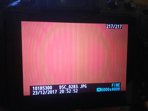

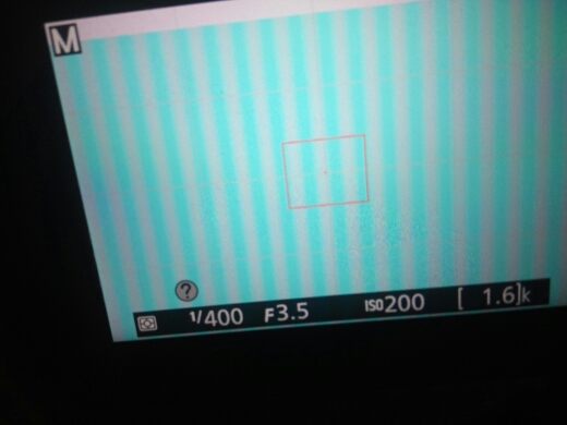

Ребята нужна помощь!!!
Упал фотоаппарат с двухметровой высоты в чехле, вроде все нормально , пока не начал пробовать фотографировать.
при фотографирование черный экран, когда вывожу в режим LiveView то на экране фотографии получаются как полосатые обои (фото прилагаю)

Это сложно сказать без разбора, т.к. может быть все что угодно, например, смещение процессорной платы или смещение матрицы, в следствии чего выход шлейфа из замка разъема так как некоторые шлейфы в натяг.
Только разборка покажет правильный ответ, но падение с такой высоты и с таким результатом одними шлейфами точно не обойдется - юстировка АФ и, возможно, установка матрицы на свое место кроме решения проблемы Вас ждет. Шлейфы просто так не вылетают.

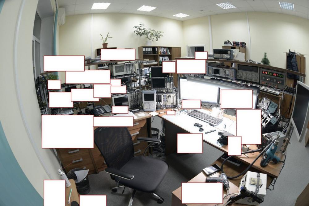

Давайте так, я выложу плохую фотографию лишь части оборудования на моем рабочем месте закрыв то что не положено видеть - и мы закроем назревающий спор.
Так же в распоряжении имеется профессиональные инфракрасные и термовоздушные ремонтные станции для автоматического монтажа/демонтажа микросхем с корпусом BGA, а также автоматизированная линия поверхностного монтажа печатных плат.
Печатные платы используются даже не российского производства - не умеют у нас хорошо делать многослойки с большими полигонами.
К чему я все это говорю - ковырянее фототехники это лишь мое хобби с привлечением рабочих ресурсов, при чем без коммерческой основы, т.е. ремонтирую друзьям безвозмездно.
Конечно можно по задавать вопросы владельцу и заниматься теорией, давайте попробуем, а чего делать то :)
