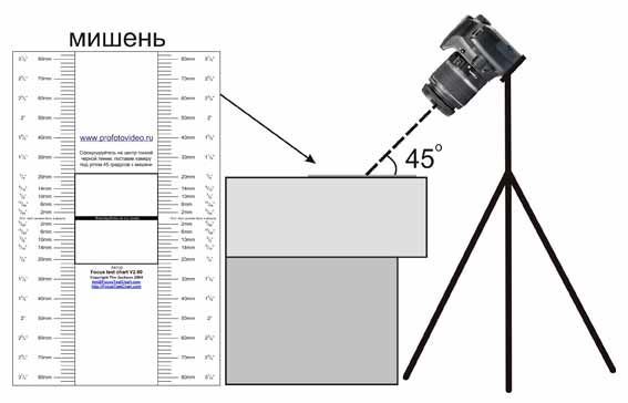

Фокусировка на жирную черную линию в центре, а по шкалам сбоку будет видно распределение ГРИП.
Если обнаружится смещение ГРИП, то в этом не всегда виноват объектив. Чтобы исключить оптику, можно попробовать снять разными объективами на одинаковых фокусном и диафрагме. В случае, если обнаружится смещение ГРИП и оно будет схожим, то следует отъюстировать камеру. Когда я столкнулся с подобной проблемой, мне пришлось отсылать камеру в Москву из Краснодара, очень долго ждать (был неисправен блок автофокуса и пришлось его менять). Думаю, что в Германии сервис будет работать быстрей. После сервисцентра в течение шести лет у меня не было ни одного нарекания к точности фокусировки.

Earl (27 Декабрь 2017 - 12:23):
Спасибо, проверить можно, из интереса, но вкладываться в юстировку я сейчас не буду, так как камеру собираюсь менять. Поэтому просто интересует, насколько приемлима резкость и детализация на фото.
У этого метода есть недостаток - объективы на расстоянии могут фокусироваться иначе чем впритык.
Сам как то мучал стекло, ничего хорошего не вышло. Плюнул и эмпирическим путем стрельбой по контрастным вещам на разных расстояниях апроксимировал
