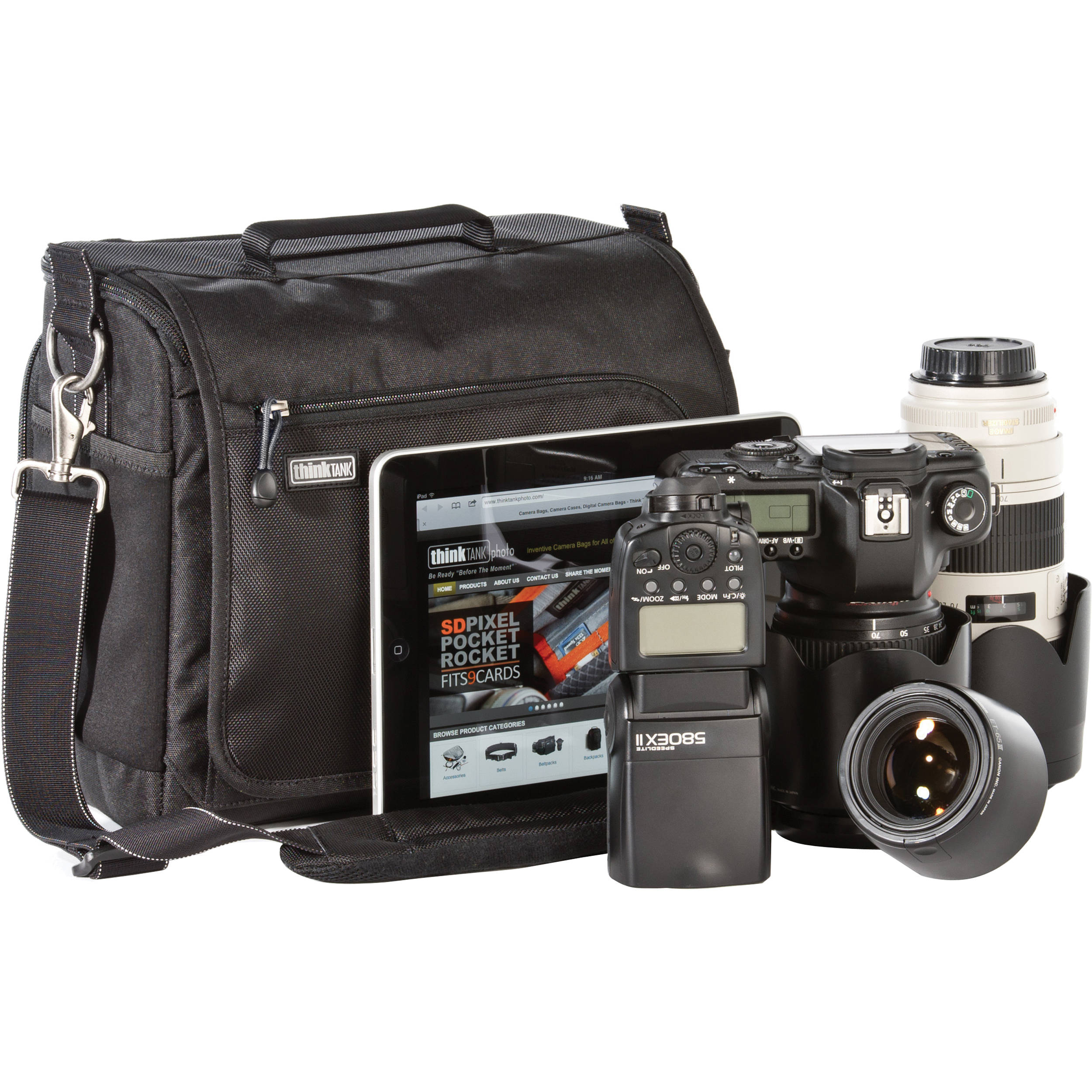

Club Nikon: Краш-тесты. Случайные и намеренные - Club Nikon
Страница 1 из 1
Краш-тесты. Случайные и намеренные
#1181628 Пользователь не на сайте   dudapol Значок
  • Смотреть галерею
Отправлено 27 Декабрь 2017 - 14:00
Доброго дня! Пережившие падение своей камеры/своего объектива, расскажите о последствиях (как уронили, с какой высоты, что перестало работать и т.п.)
(Ну вот просто интересно)
#1181645 Пользователь не на сайте   Earl Значок
  • Смотреть галерею
Отправлено 27 Декабрь 2017 - 14:42
Со стула упала сумка с D90 и пристегнутой Токиной 50-135/2.8. Камере хоть бы что, а у объектива заклинило трансфокатор. Нашел умельца, который восстановил линзу. С тех пор фотосумка или на плече, или на полу. Никаких стульев/столов/вешалок.
#1181651 Пользователь не на сайте   uncleford Значок
  • Смотреть галерею
Отправлено 27 Декабрь 2017 - 15:05
Дочка маленькая совсем была, схватила фот и на ковёр его... Сантиметров 50 высоты. Затвор стал жить своей жизнью и отрабатывать, что ему вздумается. Отправлял на завод, отказали в ремонте. Итог - фот в мусор.
Зенит АПК если что... :pardon: :D :D
#1181668 Пользователь не на сайте   Snowcat Значок
  • Смотреть галерею
Отправлено 27 Декабрь 2017 - 16:12
Вместе с рюкзаком с плеча на асфальт падала камера Сони А77, с Tamron 10-24 и Sony 16-50/2.8. Сумка была сбита с меня встречным прохожим. Без последствий. С тех пор стараюсь фото рюкзаки на одном плече не носить, тем не менее...
#1181673 Пользователь не на сайте   Vanech Значок
  • Смотреть галерею
Отправлено 27 Декабрь 2017 - 16:25
Довольно часто падают китайские вспышки(Nissin di622), сразу лампе хана. Можно заменить самому, купив лампу на али, или ебее, или отдать специалисту(недорого). Как-то раз с плечевого ремня(типа такого: http://www.pixelur.r...snyy-ploschadka, карабин перетерся) упал D4+24-70+SB910, в итоге пару царапин на вспышке и на корпусе камеры, на работоспособности не сказалось.
#1181689 Пользователь не на сайте   dudapol Значок
  • Автор темы
  • Смотреть галерею
Отправлено 27 Декабрь 2017 - 16:58
На своём веку ронял Panasonic LX5, сперва с высоты около метра на бетон, и хоть бы хны. Спустя 3 года тоже с высоты метра на лёд, видимо, слегка кокнулась матрица, так как с 2-х нижних углов фотографий стал проявляться приятный эффект монокля. Не говоря уже о бесконечных попаданиях под дождь, снег, работе при температурах ниже -45 и выше +30. До сих пор беру с собой в поля, как запасной компактный спутник. Люблю его :wub:
Сообщение изменено: dudapol (27 Декабрь 2017 - 16:59)
#1181949 Пользователь не на сайте   Рыбболов Значок
  • Смотреть галерею
Отправлено 28 Декабрь 2017 - 17:36
Как то летом на рыбалке спьяну выпал с лодки. Благо тепло и мелко было. В кармане был фотик leica d-lux4. Несколько минут он под водой был. Дома вытащил аккумулятор. Ну в течении месяца он у меня сушился. Оживал потихоньку, но после этого я его не использую. Фотки ужасные получаются.
#1181953 Пользователь не на сайте   DenisSh Значок
  • Смотреть галерею
Отправлено 28 Декабрь 2017 - 18:29
Nikon D3200 c прицепленным Samyang 14/2.8 с высоты примерно 1,7 м. на асфальт. смог "на автомате" подставить ногу, тем самым смягчив удар. На объективе пара царапин на бленде, стекло не пострадало, ничего не сбилось. На корпусе камеры не больщая трещина. Так же все работает без сбоев.
Сообщение изменено: DenisSh (28 Декабрь 2017 - 18:30)
#1181954 Пользователь не на сайте   LiSSyaraS Значок
Отправлено 28 Декабрь 2017 - 18:34
Здесь уже описывал проблему. При перебежках шарахнул Nikon D7100 о броню верхней крышкой (где спусковая кнопка). Он после удара отскочил и по инерции приложился ещё передней крышкой, рядом с кнопкой управления вспышкой.
Результат: две трещины, две крышки под замену (хочу заметить, дорогое удовольствие, если передняя это просто кусок пластика с кнопками, то верхняя - это весь функционал с кнопками, режимами, дисплеем и электроникой под крышкой).
Камера работает. Снимает, как и снимала. Только приняла вид дворового помоешного боевого кота. :rolleyes:
#1182058 Пользователь не на сайте   Виктор. Значок
  • Смотреть галерею
Отправлено 29 Декабрь 2017 - 00:27
Видел как в сервис никона чел сдавал 24-70/2.8. Проявление отказа - разделился на 2 части, когда чел крутил камеру с надетым на нее объективом на ремне.
Просмотреть сообщениеVanech (27 Декабрь 2017 - 16:25):
Довольно часто падают китайские вспышки(Nissin di622), сразу лампе хана. Можно заменить самому, купив лампу на али, или ебее, или отдать специалисту(недорого). Как-то раз с плечевого ремня(типа такого: http://www.pixelur.r...snyy-ploschadka, карабин перетерся) упал D4+24-70+SB910, в итоге пару царапин на вспышке и на корпусе камеры, на работоспособности не сказалось.
Вероятнее всего имеется ввиду разделение карабина на 2 части в месте где у него ось вращения.
Варианты карабинов с такой осью вращения лучше вообще не брать. Такие же применяются на ремнях обычных бытовых сумок. Там диаметр отверстия, в которое вставляется ось, больше диаметра шляпки оси. Соединение крайне не надежное. Происходит методом сплющивания отверстия после вставки в него оси. То есть истирание в этом соединении происходит не по всему диаметру соединения, а только по тем сторонам отверстия, где оно было сплющено.
На качественных ремнях такие соединения не применяются. Например на сумках Think Tank ось вращения карабина удерживается путем вставки стопорного кольца, а не сплющивания и при вращении нагрузка приходится равномерно на всю окружность ответных частей.
Вот тут например видно кольцо в карабине, где ось вращения http://www.bhphotovi...e_30_911248.jpg
Сообщение изменено: Виктор. (29 Декабрь 2017 - 00:29)
#1359240 Пользователь не на сайте   Юрий1956 Значок
Отправлено 19 Октябрь 2020 - 17:46
Камера Д610 с объективом Никон 35/1.8ед на штативе sirui упала (уронил) с высоты 1м на каменное дно речки мелкой. Сразу вытащил, протер - все работает. Отлетела крышка батарейного отсека (унесло течением) и маленькая трещина от винта крепления в угол вставки этой крышки. Крышку купил на Али.
Сообщение изменено: Юрий1956 (19 Октябрь 2020 - 17:47)
Страница 1 из 1
Нет тем.
1 посетителей читают эту тему
