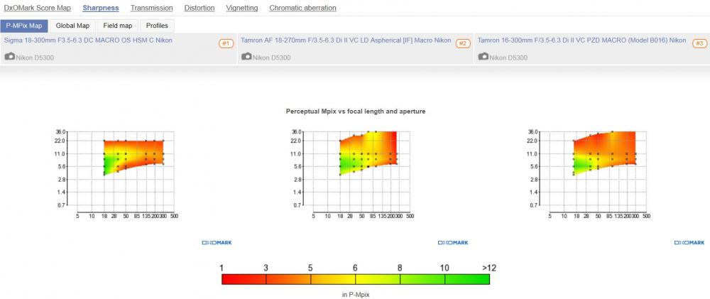

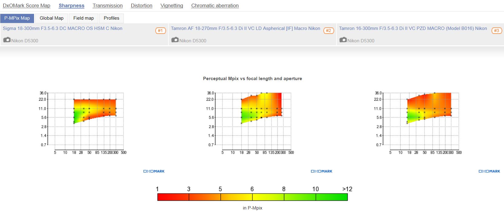

пп 1-2 пойдет любой, если вас устроит размер фото в экран 1920x1080, а при увеличении - мыло:
Прикрепленное изображение: gzooms.jpg
https://www.dxomark....51_919_1330_919
пара 18-55 + 55-300 или 70-300AF-S или 70-300AF-P даст намного лучшее качество, и ликвидны после того как наиграетесь.
