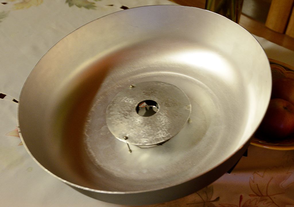

После приобретения импульсных блоков Falcon Ice 300 появилось желание приобрести портретную тарелку - все ее хвалят, все хорошо, кроме цены. Китайские аналоги в то время на глаза еще не попадались. Решение изготовить тарелку самому было принято и реализовано. За основу был взят алюминиевый таз для стирки диаметром около 450мм. Для работы понадобился инструмент: электролобзик с пилкой по металлу, дрель и несколько сверел, метчик и лерка М3. Кроме тазика из материалов: кусочки листового алюминия 0,5-1мм - 2 круга диаметром 140мм,куски 3мм проволоки от сварочных электродов, гайки М3 - 12 шт, винты М3х10 - 3шт, кусочки оргстекла(пластика)толщиной 9-10мм, совсем маленькие 10х10х10, краска черная матовая, ткань органза полупрозрачная для рассеивателя 500х500мм, резинка от трусов, штанов. Последовательность изготовления: 1. Отрезать по разметке (ровно) завальцованый край тазика, края зачистить шкуркой, напильником. 2. По центру дна тазика (оно плоское) просверлить отверстие для входа пилки лобзика. Сделать разметку для вырезания 9 лепестков шириной 20мм и высотой 22мм. Сделать прорези по разметке (конец реза на диаметре примерно 100-102мм) Отогнуть лепестки и оставшиеся треугольнички наружу. Должен получиться многоугольник, который входит в кольцевой паз на блоке. Наружный диаметр около 100мм. На каждом третьем лепестке прикрутить винтом через отверстие кусочек оргстекла - это будут фиксаторы. Подогнать (напильник и плоскогубцы) чтобы многоугольник входил в разъем и фиксировался. Разъем Bowens. Половина дела сделана. 3. В 2х кругах 140мм сделал по центру отверстие Ф36мм для прохода пилотной лампы. Затем молоточком выколотил от центра к краю небольшие полусферы. Сложил полусферы выпуклостями наружу, скрутил их с помощью 3х шпилек М3 длиной 45мм и гаек. Внутреннюю полусферу обклеил блестящей самоклейкой. Закрепил этот бутерброд внутри тазика. Это и отражатель света импульсной лампы и блокиратор прямого света. Снаружи покраска черной матовой краской. Рассеиватель это совсем просто - круг из прозрачной ткани диаметром около 500мм, подвернуть, прошить на машинке, еще раз подвернуть 1см и прошить. Вставить резинку. Фото, если интересно, позже. За много слов извините.

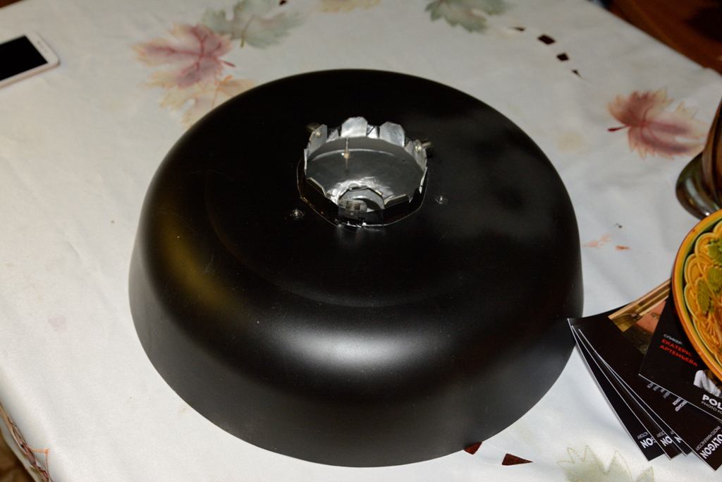

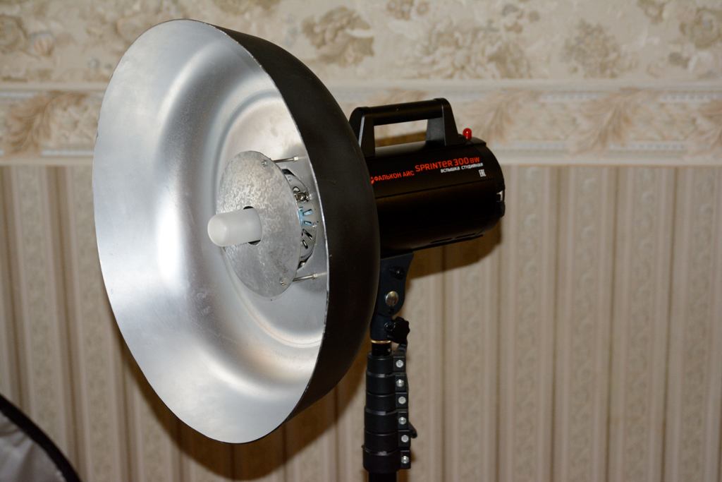

Миниатюры
  • Прикрепленное изображение: ASP_1851.jpg
  • Прикрепленное изображение: ASP_1852.jpg
  • Прикрепленное изображение: ASP_1853.jpg
1
#1189614 Пользователь не на сайте   MUR Значок
Отправлено 30 Январь 2018 - 19:24
Вы рисковый человек. Снимаете без колпака ?

#1189621 Пользователь не на сайте   Musthave Значок
  • Автор темы
Отправлено 30 Январь 2018 - 19:57
Просмотреть сообщениеDmitry_ZA (30 Январь 2018 - 19:43):
И правда похожа на тарелку, хотя и не параболическую.
Я пытался прорисовать и параболическую, но это без особого смысла при кольцевом источнике. Для параболы нужен точечный источник. В фирменных последних(?) применяют вообще какую-то волнообразную форму. Возможно это просто модно.
