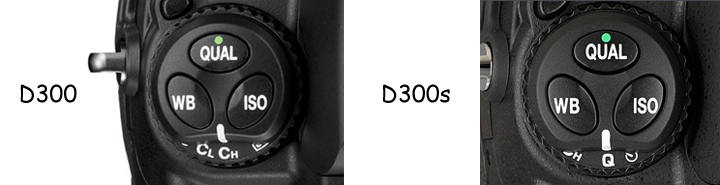

Приобрел для себя, как любителя запечатлеть жизненные моменты, аппарат D300S. начал с изучения мануала и практическим опробованием настроек. Перепробовав много возможностей, возник вопрос - как в ручном режиме управлять ISO. В соответствии с мануалом, установил мак. значения 3200 единиц ISO с шагом в одну треть. При нажиме на кнопку ISO и при управлением колесиком диска главного управления - ISO остается в том значение, которое было установлено, когда заходишь в меню в раздел "Настройка чувствит. ISO". Т.к. там необходимо указать какое-либо значение ISO и далее можно Вк/Вык автоматическое управление ISO. Выставленное значение ISO остается в окуляре и на доп экранчике.
Вот что-то может сделано не совсем верно?
А также не могу изменить качество изображения с кнопки Qual и диска управления, только через меню
Прошу подсказать имеющих опыт эксплуатации.
Чтобы управлять ИСО, нужно снять его с режима Авто. Это на Д300 делается, кажется, в меню съемки, где-то в конце списка (не помню точно, Д300 у меня давно нет, но могу посмотреть в Д700, у него управление похожее).
Если ИСО стоит в режиме Авто, то им управлять будет автомат. Если не в Авто, то Вы сами, нажимая на верхнюю кнопку ИСО и выставляя колесом нужное значение.
Когда в режиме АвтоИСО выставляете максимальное значение ИСО, то это означает, что автомат будет подбирать ИСО, исходя из освещения и экспозиции, но не поднимать его Выше выставленного значения. Если в помещении темно, а диафрагма выбрана закрытая и выдержка короткая, то ИСО всегда будет стоять на максимальном значении, и только выдержка меняться .

Да, в меню я отключаю функцию АвтоISO, но там же необходимо указать какое-то значение ISO. Задав какое-то значение, оно отражается в видиоискателе и мониторе, нажимая на кнопку и крутя колесо под большим пальцев, изменений ISO не происходит. В мануале это расписано, но фактически у меня не получилось. Поэтому я и запросил поддержку форума.

И я еще заметил, что почему-то я не могу управлять с помощью колесиков, естественно при нажатых по очереди кнопка, изменением режимов WB, Qual и ISO.
Коллега SPU только что разъяснил Вам это. В меню в закладке ИСО задается несколько параметров.
Д300 у меня больше нет, поэтому рассказываю на приемре Д700.
1. Чувствительность ИСО - это минимальное ИСО, которое будет отрабатывать камера, в обычном режиме и в АвтоИСО. Его можно задавать и через меню, и непосредственно, нажимая кнопку ИСО и вращая колесо.
2. Далее в этой же закладке меню идет строчка "Автоматическое управление чувств. ИСО" и в ней две главные позиции: OFF/ON. Если АвтоИСО выключено, то камера выбирает ИСО по предыдущему пункту. Если включено, то предлагается выбрать максимальную чувствительность и максимальную выдержку для режима АвтоИСО.
Максимальное ИСО - это то ИСО, выше которого камера никогда не поднимется, но диапазон изменения ИСО определится от ИСО, установленным Вами в п.1, до максимального ИСО, установленного в п.2. То есть, скажем, от 640 до 3200 или от 200 до 12800 (на весь возможный диапазон). Лучше всего в п.1 устанавливать базовое ИСО 200.
Максимальная выдержка - это та выдержка, которая в режиме АвтоИСО не будет превышена, то есть, если установили 1/200 в этом меню, а света для нормальной экспозиции мало, то камера автоматически поднимет ИСО от ИСО, установленного в п.1 до ИСО, при котором экспозиция с выдержкой 1/200 окажется правильной. Если не хотите без нужды поднимать высоко ИСО, тогда вместо 1/200 установите 1/100 или 1/60 (ту выдержку, с которой получится без шевеленки и смаза, зависит от сюжета и ФР оптики).

А покрутите заднее колесо указательным, в меню есть возможность менять заднее и переднее колесо местами (по их функциям), менять направление изменения показаний (от плюса к минусу и наоборот).
В Д700 в любительских настройках пункт f9 - "Настройка дисков управления", в нем 4 закладки, касающиеся настройки работы колес:
- Обратный поворот (изменяет направление поворота колеса)
- Переключение главного и вспомогательного колеса (заднее и переднее колеса меняются местами)
- Установка диафрагмы (для объективов с установкой диафрагмы на объективах)
- Меню и просмотр (для того, чтобы с помощью дисков листать меню)

Пробую обоими колесами. Но как я понимаю мануал, при выставленном максим и миним значение ISO в меню, включая задание значение выдержки, а также отключив АвтоИСО, в зависимости от сюжета я могу выставить любое значение ISO в пределах заданного в программе меню при нажатии кнопки и крутя колесико.
Фот под это ISO может/должен на программном уровне подстроить выдержку в соответствии с заданной рамкой значений диафрагмы и выдержки? Или я могу выставить все необходимые мне значения выдержки как на пленочном. Или все таки алгоритм работы программы фота другой?
Я вот засомневался в этом, так в мануале указано, что так я могу в ручном режиме задавать/изменять необходимые мне параметры.
Вы не сказали, в каком режиме фотографируете - A, P, S или М? В них алгоритмы разные. Если в Р, то это полный автомат, работающий по своему алгоритму, в него трудно вмешиваться. Если честно, то я не очень с ним знакома, никогда в нем ни на одной камере не снимала.
Пробуйте сразу А (приоритет диафрагмы, в нем, если ИСО задаете сами, то по заданной Вами диафрагме выдержка подстраивается автоматом таким образом, чтобы экспозиция была нормальной). Он наиболее удобен для большинства сюжетов. А чтобы понять и почувствовать, как работает камера, переключитесь в М, тогда получите полную свободу изменения (независимого) параметров всей экспотройки. Меняйте их таким образом, чтобы стрелка экспонометра в видоискатели придерживалась нуля и отклонялась немного вправо или влево в зависимости от того, темный или светлый сюжет. Разумеется, важную роль играет тип экспозамера. Для начала для простоты поставьте матричный.

На самом фотике нет крутилки с выбором режимов A, P, S и М. Ищу... где они и как их выставить.
Но остается вопрос, если есть кнопки на отдельном диске ISO, WB, Qual и в мануале описано их назначение с функционалом, то они должны работать! Их придумали не маркетологи с манагерами, а инженеры! Значит будем разбираться, уже попер спортивный интерес.
