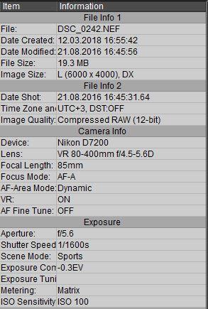

Добрый день.
Есть проблема, но не знаю, как с ней бороться. При съемке в яркий солнечный день, вокруг объекта съемки появляется гало (темные засветки, как тень). Видно это безобразие в эквалайзе, но часто и невооруженным взглядом, как на снимке. Что за гадость и как ее победить? Ближайшие знакомые поклонники Кэнона и с такими проблемами не сталкивались никогда. Тоже самое наблюдалось и на D90. Уже есть желание плюнуть на тушку и набор объективов и уйти в канонисты :angry:
[url=https://flic.kr/p/23LPhTM]Размещенное изображение
Миниатюры
  • Прикрепленное изображение: info.JPG

Никогда с этим не сталкивался на такой связке. Но я снимаю только в RAW 14 bit с сжатием без потерь.
И просто как замечание. Стаб при такой короткой выдержке не помощник. Лучше выключать от греха подальше. И режим фокуса лучше держать под контролем. Это относительно использованного вами AF-A.

Спасибо. Это точно работа каких-то "особых" алгоритмов камеры. Ибо в РАВе этого нет. А вот на встроенной превьюшке JPEG - есть. CNX-D эмулирует работу камеры, по этому, вероятно, проявляя "как есть" в CNX-D, вы и получаете картинку как из камеры.
Что ИМЕННО даёт этот эффект - я не знаю. Да я тоже подумал бы на ADL сходу. Но у вас еще есть какой-то Sport в типе сцены - может он.
Однако, повторяюсь - в RAW этого ничего нет. Я смотрел в DXO.

#1200131 Пользователь не на сайте   Snowcat Значок
  • Смотреть галерею
Отправлено 13 Март 2018 - 14:01
Просмотреть сообщение0leg2018 (13 Март 2018 - 13:56):
не пойму, почему нет. я открываю RAW через Capture NX-D и визуально на мониторе вижу такую же картинку, как и jpeg с темными засветками :unsure:
Потому что NX-D старается вам дать такую же картинку, как дает камера со всеми ее дополнительными режимами. А сторонний конвертер просто игнорирует эти дополнительные прибамбасы типа ADL, типа сцены и прочего. Кто-то в камере дает такой эффект. NXD старается работать как камера и ТОЖЕ дает такой эффект. Сторонний конвертер не знает как работает камера, ничего не старается и там эффекта нет.
Либо в NXD надо отключать то, что да1т этот эффект, либо использовать другой конвертер.
