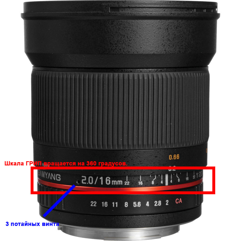

Добрый день.
Помогите разобраться.
Купил б/у объектив Samyang 16mm f2.0., фикс, мануальник.
Со шкалой ГРИП дела никогда не имел. Это мой первый не китовый объектив.
Прислали почтой "из далека".
Смутило то, что шкала ГРИП крутится по кругу. Мне кажется, быть так не должно.
На самой шкале имеются 3 потайных мелких винта. Как мне кажется, они отвечают за жесткое крепление шкалы ГРИП. Так ли это?
Если нужно всего лишь подкрутить - ерунда, но в каком именно положении шкалу надо зафиксировать? Как правильно ее выставить?
Заранее спасибо
#1202871 Пользователь не на сайте   Janvar Значок
Отправлено 24 Март 2018 - 11:48
Логика подсказывает, что ставите камеру на штатив, фокусируетесь на каком-либо объекте, измеряете рулеткой расстояние до него, ставите такое же на шкале, фиксируете винтами.

Просмотреть сообщениеdrabuzyla (24 Март 2018 - 11:19):
Добрый день.
Заранее спасибо
Был у меня Самьянг 14/2.8, вообщем-то та же проблема: шкала ГРИП перелетала горизонт(или не долетала, не помню). Пришлось снять резинку с фокусировочного кольца, ослабить три винта(если я правильно помню) и выставить правильные показания: что бы "бесконечность" ГРИП совпала с реальной "бесконечностью" фокусировки. Собрать всё в обратном порядке.
У меня есть три потайных винта на самой шкале ГРИП.
Если выставить бесконечность кольцом фокусировки и выставить главную метку (жирная полоса) шкалы ГРИП и зафиксировать - это будет правильно?
Просто я в практике не разобрался как работает ГРИП (теорию почитал, практики не было). Носит ли данная шкала информативный характер и же надо как-то выставлять ее местоположение, т.е. юстировать?

Вы не могли бы иллюстрировать свои вопросы фотографиями сабжа? Я что-то не пойму, где эти винты находятся и в чем заключается проблема в целом. Если шкала крутится(а не должна), то зафиксируйте ее этими винтами.

Просмотреть сообщениеVanech (24 Март 2018 - 18:05):
Проблема в том, что я впервые столкнулся со шкалой ГРИП. Я не знаю как правильно она работает и как правильно должна вращаться/не вращаться шкала ГРИП.
Сабж и ситуацию прикладываю

Вообще-то ответ Вам дали прям в первом же ответе))
Просмотреть сообщениеJanvar (24 Март 2018 - 11:48):
Ставите камеру на штатив, фокусируетесь на каком-либо объекте, измеряете рулеткой расстояние до него, ставите такое же на шкале, фиксируете винтами.
, т.е. самая толстая белая риска на кольце с ГРИП должна совпасть с расстоянием до объекта. А циферки на шкале показывают зону резкости при соответствующей диафрагме.

Просмотреть сообщениеdrabuzyla (24 Март 2018 - 18:26):
Теперь всё понятно. Забиваете в гугл модель вашего объектива, смотрите картинки и делаете так же как изображено: https://market.yande...ikon-f/10434992, потом затягиваете винты. Я бы сделал именно так.

Просмотреть сообщениеVanech (24 Март 2018 - 20:18):
Всем спасибо.
Пришлось дремелем вырезать маленькую отверточку, подвернул винтики и все ок.
Сопоставил диафрагму 2,0 с жирной линией ГРИП и все стало парвильно.
