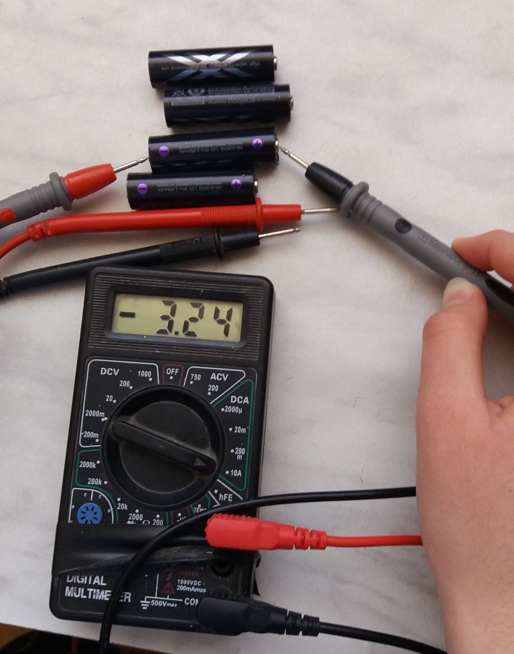

#1205644 Пользователь не на сайте   santeam Значок
  • Смотреть галерею
Отправлено 07 Апрель 2018 - 10:47
Важнее, какую емкость покажут на разрядке. И просадку под большим током.
Можно оценить аккумы, "коротнув" их на пару секунд бытовым мультиметром в режиме измерения 10А. Мои 5-летние полуразряженные энелупы показали на штатных китайских щупах 0,60..0,64А, на хороших - по 3 с лишним ампера.
Электроника это во многом наука о контактах (это не моё, а расхожее выражение). Тут речь идет о влиянии милиОмов.

Самое простое Вам уже посоветовали.Это измерить ток короткого замыкания.Вы это сделали? Напишите результат.Мои 16 аккумуляторов АА Panasonic (Sanyo) 2700 mAh куплены 28 апреля 2015, зарядка Maha Powerex MH-C800S. После трёх лет эксплуатации: 8 штук 2,5А, 3 штуки 3А, 2 штуки 4А, 2 штуки 5А, 1акк.7А.
Новые Panasonic Eneloop Pro AA 2500 mAh BK-3HDCE/4BE куплены 4 апреля 2018 ток К.З. у всех 16 штук 9,6А

Всё же попробуйте на КЗ. Не бойтесь этой процедуры, там не совсем КЗ. В приборе шунт, он как раз является своеобразным нагрузочным резистором.

Просмотреть сообщениеБосс (08 Апрель 2018 - 15:06):
Вчера померили. На чуть разряженных было 1,8-2,2, на заряженных все примерно по 2,2. Это уже не дело?
#1205980 Пользователь не на сайте   Босс Значок
Отправлено 09 Апрель 2018 - 11:48
Вот вам и ответ.Разница по току в 4,4 раза.И не надо их тренировать в надежде, что восстановятся.В помойку.Конечно, решение за Вами.
