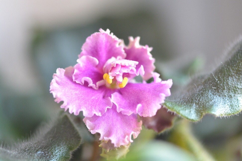

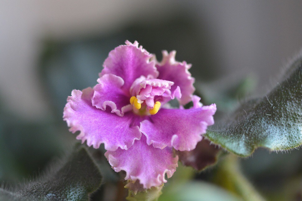

Здравствуйте! Использую micro nikkor 105 mm 2.8 af-s vr с nikon d7100. При этом в режиме А кадры получаются переэкспонированными на +0.3 ... +1 EV. При всех типах экспозамера. Диафрагма вроде работает корректно (закрывается каждый раз ровно, при смене диафрагмы диаметр меняется, лепестки не гнутые, прыгалка не тормозит). При экспокоррекции все становится нормально. Загружаю фото без коррекции и с коррекцией -1 EV.
Является ли это проблемой?
P.S. То же самое обнаружила с микро никкором 60 мм. Видимо, проблема в тушке. Хотелось бы узнать, сталкивался ли кто-то с такой проблемой (пока спасаюсь настройкой b5)

#1206819 Пользователь не на сайте   SergUM Значок
Отправлено 15 Апрель 2018 - 12:56
А параметр "b3" в каком значении установлен?
#1206820 Пользователь не на сайте   Narrata Значок
  • Автор темы
Отправлено 15 Апрель 2018 - 13:09
Просмотреть сообщениеSergUM (15 Апрель 2018 - 12:56):
B3 выкл
#1206822 Пользователь не на сайте   LiSSyaraS Значок
Отправлено 15 Апрель 2018 - 13:17
Я про другое стекло. У меня на D7100 при использовании ширика Tokina ATX124/f4.0 II всегда надо делать поправку -0.3- -0.7. При центровзвешенном и точечном замере.
С Сигмой 150-500/f5.0-6.3 в яркий солнечный денёк наоборот в +0.3
С остальными стеклами нормуль, так, если по необходимости.
#1206829 Пользователь не на сайте   Dmitry_ZA Значок
  • Смотреть галерею
Отправлено 15 Апрель 2018 - 14:11
А с теми же макрообъективами как обстоит ситуация, если снимать что-то далекое? А с не-макрообъективами?
#1206836 Пользователь не на сайте   SergUM Значок
Отправлено 15 Апрель 2018 - 14:27
Просмотреть сообщениеNarrata (15 Апрель 2018 - 13:09):
B3 выкл
А у Вас брекетинг случайно не стоит? Попробуйте нажать на кн. спуска продолжительно - сколько кадров сделает камера?
#1206840 Пользователь не на сайте   Narrata Значок
  • Автор темы
Отправлено 15 Апрель 2018 - 14:42
Просмотреть сообщениеSergUM (15 Апрель 2018 - 14:27):
1 кадр. Брекетинга нет
#1206841 Пользователь не на сайте   Narrata Значок
  • Автор темы
Отправлено 15 Апрель 2018 - 14:44
Dmitry_za, далекое тоже пересвечивает, причем при разных f. Пробовала еще с 85 1.8G, тоже есть пересвет 0.7 примерно. Буду связываться с техподдержкой никон.
#1206843 Пользователь не на сайте   Narrata Значок
  • Автор темы
Отправлено 15 Апрель 2018 - 14:45
Еще ради любопытства прикрутила 105 и 60 макро к д3200 - он тоже пересвечивает. Для джипегов стоит стандартный picture control, raw все так же пересвечены.
#1206845 Пользователь не на сайте   SergUM Значок
Отправлено 15 Апрель 2018 - 15:18
Просмотреть сообщениеNarrata (15 Апрель 2018 - 14:45):
Последний вариант: Вы снимаете с "экранчика" или через ОВИ? Если через ОВИ, то плотно ли прижимаете глаз к окуляру, нет ли у Вас паразитной засветки сенсора экспозамера через глазок видоискателя? Попробуйте сделать снимок с закрытым чем-нибудь тёмным окуляром...
#1206846 Пользователь не на сайте   Narrata Значок
  • Автор темы
Отправлено 15 Апрель 2018 - 15:19
Просмотреть сообщениеSergUM (15 Апрель 2018 - 15:18):
Спасибо, да, снимаю через ОВИ, попробую.
#1206848 Пользователь не на сайте   staval Значок
  • Смотреть галерею
Отправлено 15 Апрель 2018 - 15:55
Может и нет никакого пересвета, если на разных аппаратах разные объективы показывают одинаковый результат. Когда был 3100 почти всегда стояло -0.3. После него казалось, что 610-ый недосвечивает.
#1210940 Пользователь не на сайте   Narrata Значок
  • Автор темы
Отправлено 04 Май 2018 - 12:29
Итак, Никоновская поддержка сказала, что такое бывает. Переживать не стоит. Нужно ввести экспокоррекцию вручную. Так что снимаю пока так, каждый раз смотрю, все ли корректно по экспозиции.
