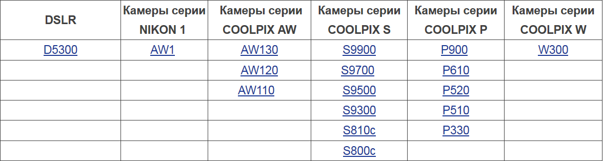

Вот ссылка на отличный мануал по установке GPS-координат и геотаггинг в Nikon View.
Автор - член нашего клуба TapeH (к сожалению, он давно сюда не заходил, надеюсь у него всё в порядке).
Не очевидный у Nikon выбор камер для встраивания GPS-модуля.
Например, в CoolPix P510 и P520 GPS-модуль есть, а в P530 - нет.
И с классом камеры наличие или отсутствие встроенного модуля не связано:
Прикрепленное изображение: GPS в Nikon.png
