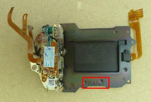

Отправлено 21 Октябрь 2018 - 16:17
Странник Ши, параметры затвора обычно написаны маркером на его корпусе, не разобрав камеру их не узнать.
Прикрепленное изображение: s-l1600.jpg
Суть процедуры описана здесь: http://monitor.net.r...nfo-622114.html
Вам стоит обратится с претензией в сервис где чинили фотоаппарат.
Сообщение изменено: cybernetik (21 Октябрь 2018 - 16:26)

Просмотреть сообщениеcybernetik (21 Октябрь 2018 - 16:17):
Описанная процедура касается только D7ХХХ серии ,D600(610)и DF. 700ка так не настраивается и никакие параметры на затворе никогда не написали.
ЗЫ Для решения проблемы надо обращаться к офицалам.
#1240715 Пользователь не на сайте   cybernetik Значок
Отправлено 22 Октябрь 2018 - 13:42
Просмотреть сообщениеMonibit (22 Октябрь 2018 - 13:33):
Куча продавцов на Ебее, откуда и взята фото, на Али, затвор моего D700, а так же официальный Nikon D700 Repair Manual смотрят на вас с удивлением.
Прикрепленное изображение: Clipboard01.jpg
Сообщение изменено: cybernetik (22 Октябрь 2018 - 14:12)

#1240727 Пользователь не на сайте   Monibit Значок
Отправлено 22 Октябрь 2018 - 14:52
Просмотреть сообщениеcybernetik (22 Октябрь 2018 - 13:42):
Возможно Вы меня не поняли. Но на новых затворах нет никаких записей, а с писульками это Б/У затворы, что там написано одному богу известно и точно не параметры работы затвора. Вот тут продают новый затвор, если судить по фото и нет никаких надписей, наклеек.
