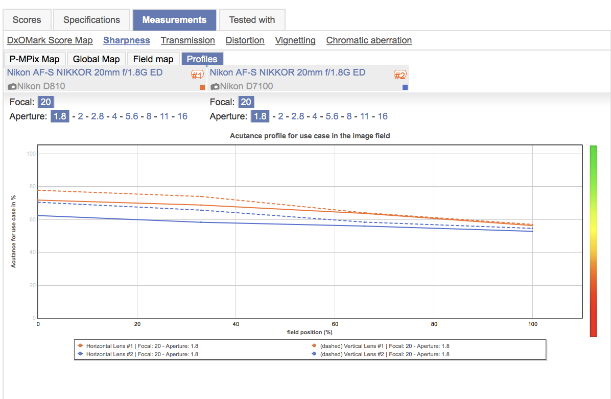

Значит, на другой камере есть фронт или бек-фокус. Этот объектив должен быть резким с открытой.
Есть и другая причина: на кропе - очень мелкий пиксель, мельче, чем даже на д850, поэтому такая камера более строго относится к разрешению объектива, чем ФФ. При зажимании диафрагмы резкость увеличивается и становися достаточной даже для кропа.
По сравнению с 24/1.8 Ваш объектив на открытой менее резок, но всё же достаточно резок:
Прикрепленное изображение: Screen Shot 2018-08-03 at 15.25.41.png
Но если сравнивать этот объектив на кропе и ФФ, но на ФФ он будет резче на той же диафрагме:
Прикрепленное изображение: Screen Shot 2018-08-03 at 15.29.40.png
