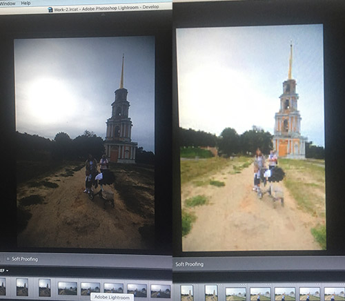

Приветсвую. Возникла сакая проблема. Снимаю обычно с приоритетом диафрагмы и с компенсацией экспозиции в +0.7
С какого-то времени стал замечать что лайтрум при импорте проваливает экспозицию кадра на 1-1.5 стопа.
Т.е. на экране камеры экспочиция нормальная, перед импортом в лайтруме (маленькие картинки) нормальные, после импорта если ткнуть в разделе develop в фото оно на короткое время становиться нормальным (горит надпись load), а потом темнеет.
Это косяк компенсации я так понимаю, тк вроде если его убрать и снимать в мануале, то такого нет.
Можно ли это изменить как-то, что бы поправка экспозиции влияла на экспонометр и сообветсвенно на матрицу шло поправленное в + изображение? Ибо я так понимаю, на данный момент я получаю избражение без компенсации.
Прикрепленное изображение: Untitled-1.jpg
Сообщение изменено: GBN (22 Август 2018 - 16:16)

Это влияние ADL. Для жпега он помогает, но если снимаете в раве - лучше его выключить.

Что-то нет эффекта...
#1229383 Пользователь не на сайте   Janvar Значок
Отправлено 22 Август 2018 - 22:54
Пример равки киньте на файлообменник, иначе сложно судить
