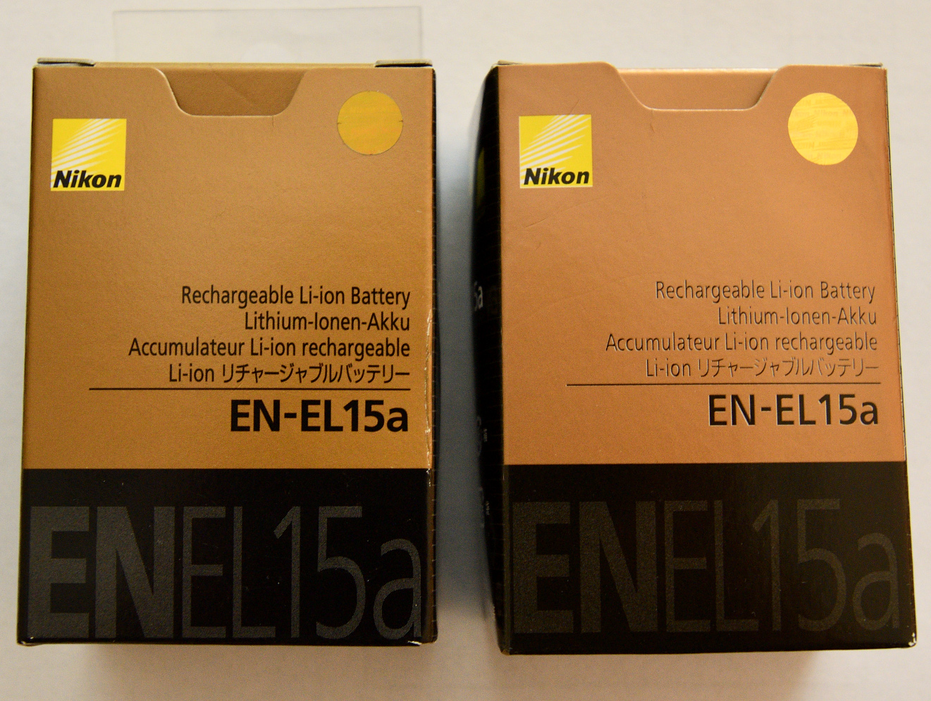

1. Коробочка, лицевая сторона. По цвету (оттенку) они разные, на оригинальной текст контрастнее, и шрифт отличается. На оригинале он жирнее. На подделке круглая голограмма крупнее.

3. Торец коробочки. На оригинале шрифт контрастнее и жирнее:
Прикрепленное изображение: 3.jpg

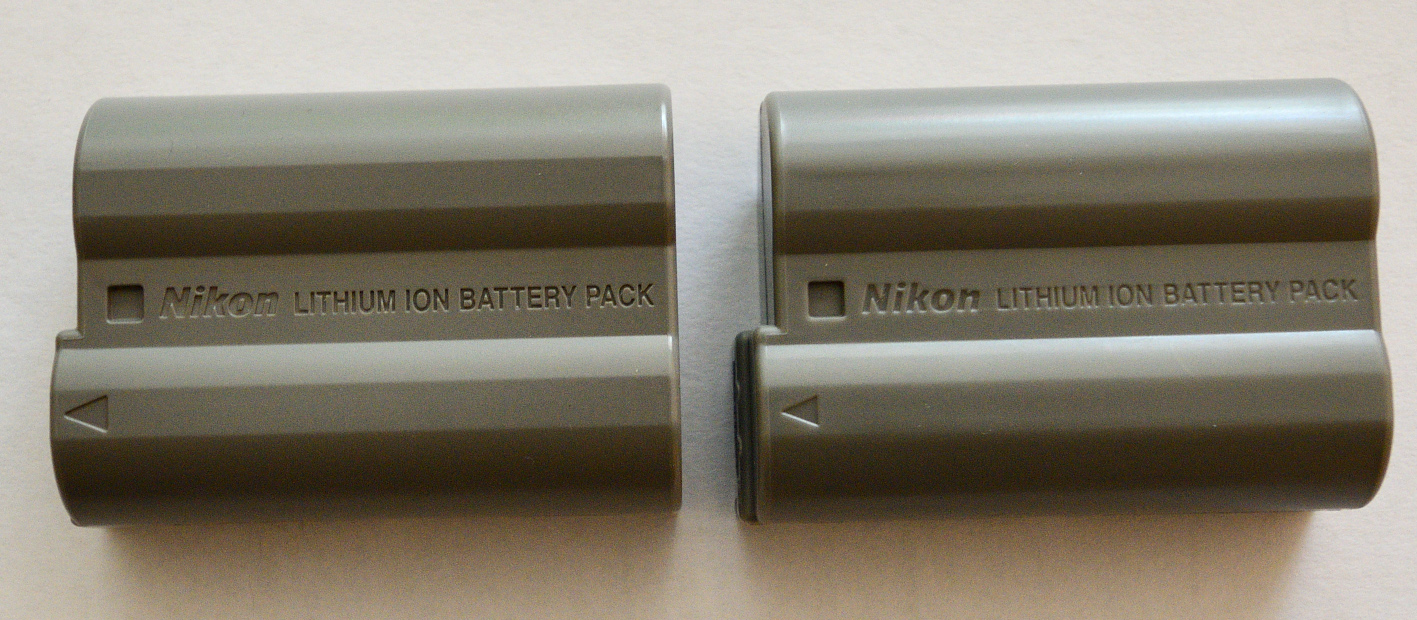

5. Сама батарейка. Лицевая сторона.
У оригинала тисненые буквы глубокие и резкие, у подделки - как бы замыленные. Стрелочка в ЛНУ (треугольник) у оригинала крупнее. Краска у оригинала более бежевая, у подделки - голубоватая.
Прикрепленное изображение: 5.jpg

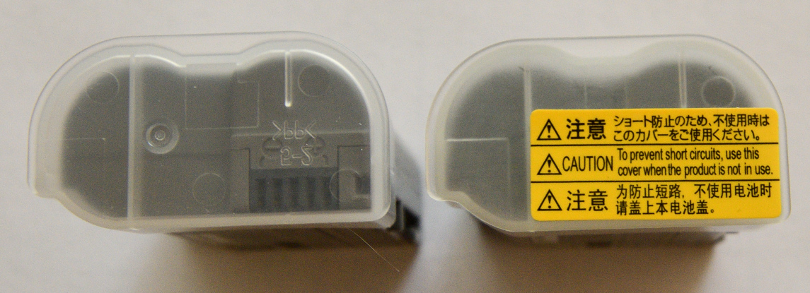

6. Колпачок. Если честно, то именно по нему я сразу поняла, что это не настоящая батарейка. Колпачок подделки не сидит плотно, болтается, а самое главное - его край очень острый, неприятный на ощупь, как будто литье не обработали и не срезали заусенцы. У оригинала край скруглен и не вызывает неприятных ощущений. Материал пластика разный. На подделке есть желтая нашлепка. Такая же была на очень старых батарейках, которые я покупала лет шесть назад к Д800Е.
Прикрепленное изображение: 6.jpg

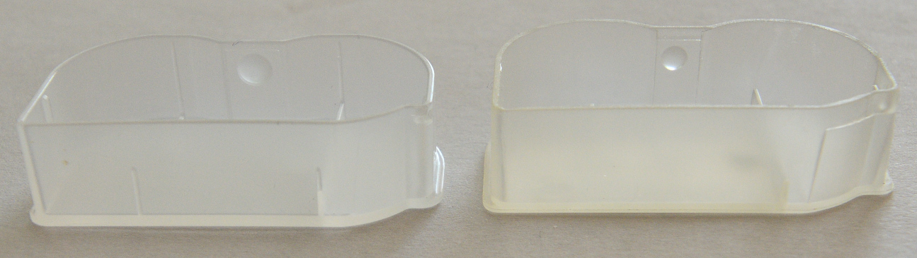

7. Колпачок внутри. Невооруженным глазом видно, что отливались они по разной форме. Внутренние ребра и значки тоже разные. Размер кнопки-защелки тоже разный, у оригинала кнопка шире. Пластик подделки имеет желтоватый оттенок.
Прикрепленное изображение: 7.jpg

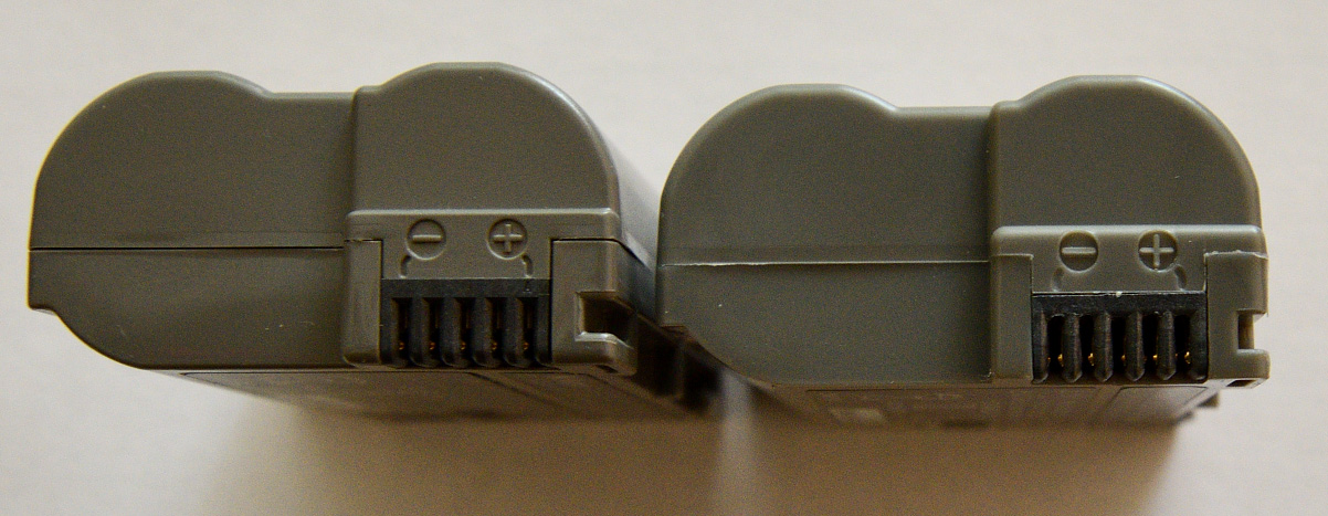

8. Торец с контактами.
Контакты подделки сильно блестят и имеют желтый цвет, у оригинала - не бросаются в глаза. Швы и стыки у оригинала аккуратные, у подделки - плохо подогнанные, с заусенцами. +/- тоже имеют разное очертание и глубину.
Прикрепленное изображение: 8.jpg

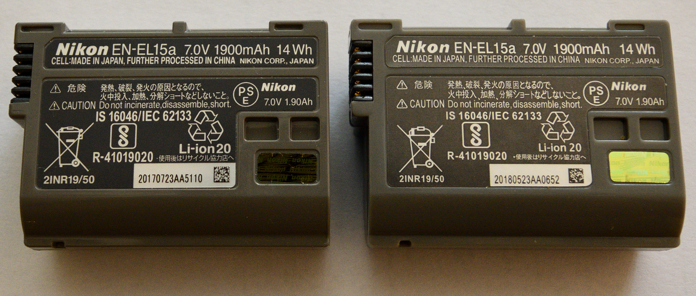

9. Задняя сторона батарейки. Здесь целое поле для исследований. Во-первых, при общей похожести отличается буква R в шрифте. У оригинала ее нижняя ножка как бы подобрана внутрь (как если бы R хотели сделать из В), а в подделке сильнее высовывается наружу. Эти буквы можно увидеть в словах FURTHER PROCESSED, CORP, 2INR. Я когда-то уже читала про китайские подделки: их распознают именно по буквам R и Е. Дело в том, что у китайцев мало европейских шрифтов в свободном доступе, и они не очень хорошо на глаз видят различие в европейских буквах, поэтому часто используют буквы из разных наборов шрифтов.
Следующее отличие - разный размер и шрифт номеров.
В слове short у подделки две последние буквы так близко расположены друг к другу, что касаются (из-за разного шрифта буквы r).
Прикрепленное изображение: 9.jpg
