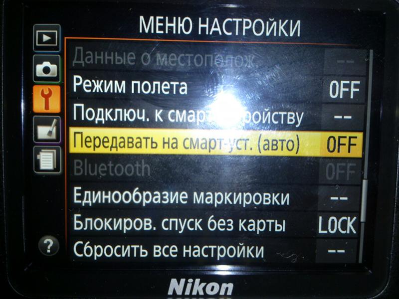

Пытался подключиться к смартфону через приложение SnapBridge, приложение выдало ошибку подключения. Я на фотоаппарате в меню отключил блютуз. Теперь не могу его включить, пишет "этот параметр недоступен при текущих настройках фотокамеры. Чего только не пробовал, даже залил новую прошивку, но раздел включения bluetooth в меню неактивен.
Подскажите если кто сталкивался, как решить проблему.

Gipsy,
На буржуйском:
"This is a strange one. At least it was for me. The previous day I had it all working. SnapBridge installed on my iPhone and connected just fine to the Nikon D3400. When I went to use the camera the next day I noticed Bluetooth off on the camera. There seems to be no way to actually turn it on once it is in this state. So, just make sure Bluetooth is on on your phone, launch SnapBridge there then from the camera go to Setup Menu ... Connect to smart device then follow instructions both on the SnapBridge app on the phone and the screens on the camera. After I did all that Bluetooth was then turned on on the camera and it was all working just fine. Kinda backwards from what we are used to where you would want Bluetooth on for both devices then access an app and connect them. Weird"
Грубо включи блупуп не телефоне, запусти SnapBridge, подключись к камере следуя инструкциям на обоих экранах (тел и камера). После этого блюпуп будет в ON.
ЗЫ Да еще если что не так, то в приложении выбрать Забыть камеру, и проверить в блюпупе сопряженные устройств, если есть камера удалить, в камере тоже должно быть подобное.

#1245838
Отправлено 22 Ноябрь 2018 - 20:59
moskvichov (21 Ноябрь 2018 - 20:56):

Спасибо. Крутил, вертел, камеру забывал, приложение сносил и устанавливал за ново. В итоге, взял айфон жены, установил на нем SnapBridge и все подключилось. Не заработало только почему то управление камерой, пишет, что камера отключена. Буду копать дальше. В общем, "дело было не в бобине". видимо дело все же в моем Xiaomi, что то там не дает сконектиться. После отключения айфона жены от камеры проверил в меню разделы блютуз и данные о местоположении стали снова активны, больше не буду отключать пока полностью не разберусь.
