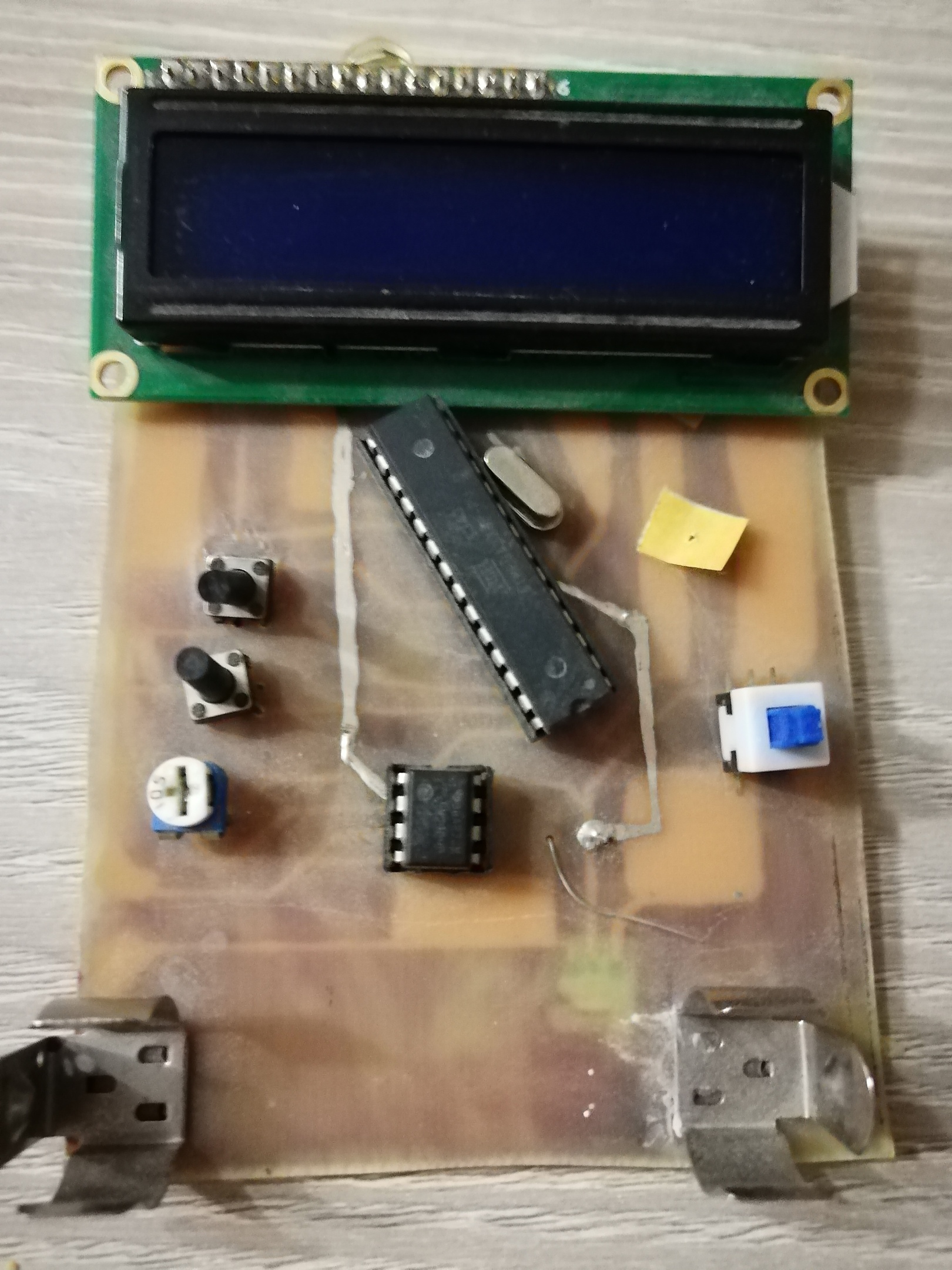

#1252734 Пользователь не на сайте   Barns Значок
Отправлено 02 Январь 2019 - 18:21
Вот моё поделие - из ардуино (точнее голой меги) и палок
https://pp.userapi.c...2LSnYFCLy6U.jpg
правда перед фотодиодом ещё маска из фольги была - для уменьшения площади
Сообщение изменено: Barns (02 Январь 2019 - 18:22)
#1252846 Пользователь не на сайте   peresvet_sib Значок
Отправлено 03 Январь 2019 - 14:00
Просмотреть сообщениеBarns (02 Январь 2019 - 18:21):
И каковы результаты замеров затворов?
#1252884 Пользователь не на сайте   Barns Значок
Отправлено 03 Январь 2019 - 17:42
Самые точные (прям идеально) - Зенит-3М и камеры с электронно-управляемыми затворами
Механика, даже японская - хуже, хоть и в пределах нормы
Сообщение изменено: Barns (03 Январь 2019 - 17:47)
