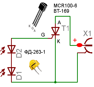

Есть 2 вспышки Луч М. Как сделать чтоб они работали с Никоном Д90?

Просмотреть сообщениеqueen1987 (02 Февраль 2019 - 16:07):
Прикрепленное изображение: 30.18.5.0.0.2t.jpg

Просмотреть сообщениеMR.COTUN (02 Февраль 2019 - 16:29):
Это схема светоловушки я правильно понимаю? Вариант только спаять самому или можно где-то купить?
#1258352 Пользователь не на сайте   MR.COTUN Значок
  • Смотреть галерею
Отправлено 02 Февраль 2019 - 17:20
Просмотреть сообщениеqueen1987 (02 Февраль 2019 - 16:54):
Да,правильно.
Я собирал сам, и не раз.
Все исправно работают.
Но можно и купить.

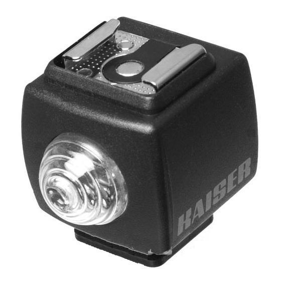

Прикрепленное изображение: kaizer.jpg
В готовом виде встречается под разными названиями: Kaiser, Nissin, PSL, Seagull SYK-3 и др..
#1258363 Пользователь не на сайте   chkvsk Значок
  • Смотреть галерею
Отправлено 02 Февраль 2019 - 18:16
Очень не рекомендуется напрямую подключать к камере. На синхроконтакте высокое напряжение. Можно повредить камеру.
