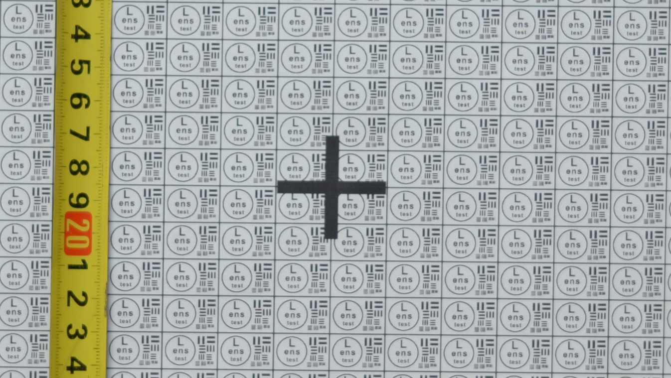

Имеется тушка D7000. Объектив Nikon 50mm 1.8 G
Дистанция примерно 1.5 метра. На тушке включен ручной режим фокусировки, чтобы автофокус не работал.
Фотоаппарат надежно установлен на штативе, для спуска используется пульт.
К мишени прицепил рулетку для наглядности.
Фото без смаза сделано в режиме Mup - предварительно поднятого зеркала.
Фото со смазом - в обычном покадровом режиме S.
Параметры съемки, свет, дистанция и т.д. не менялись. Фото кроп 100%
Я понимаю, что какая-то вибрация из-за прыгающего зеркала может присутствовать, но не настолько же сильная.
На другой моей тушке D90 таких проблем нет, эксперимент пройден.
Фотик сам тяжелый, еще и на штативе, с рук можно больше натрясти.
Грешу на вибрацию каких-то внутренних механизмов, а не самой камеры, т.к. смаз очень сильный сильный.
Вопрос: в чем причина такого смаза, и как это можно устранить?

Смаза не разглядел, вроде не в фокусе мишеньки. На точность фокусировки полтинник проверяли?

Я ни разу не упоминал проблему АФ. Я же фокусируюсь вручную, АФ выключен.
Корни проблемы идут от прыгающего зеркала в данном экземпляре.
Юстировать тушки умею, но эта не поддается юстировке, т.к. есть проблемы глубже, и начинать нужно с них.
После избавления от корневой проблемы отъюстирую АФ по всем точкам. А в данный момент прошу переключиться на изначальную проблему.
Хорошо, я взял мануальный советский объектив Юпитер 37А, провел такой же эксперимент. Ребят, мануальный.
Все еще интересует ответ, как прыгающее зеркало сбивает фокус / создает смаженку, и как от этого избавиться?

Подтверждаю, у меня было то же самое на Д7000. Я обсуждала эту проблему с руководством Никона (к слову пришлось), они ответили, что это конструктивная особенность.
На Д7100 (и тем более, на Д7200) такой проблемы больше нет.
